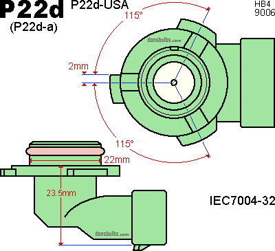

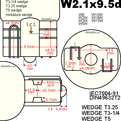

An Sockeln

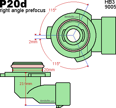

  • P20d (HB3 - 9005)
  • P22d (HB4 - 9006)

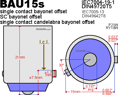

  • BAU15s (PY21W)
  • W2,1x9,5d (W5W, W16W)

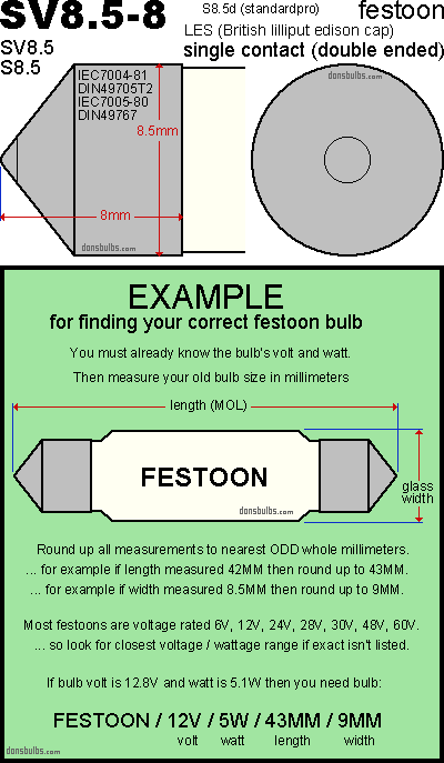

  • SV8,5-36 (C5W) Die "-36" gibt die Länge der Lampe in mm an
  • SV8,5-?? (K10W) Hier konnte ich die Länge nicht ermitteln
  • W2,1x9,5d (W16W, gilt auch für W18W)

Die W18W ist tatsächlich sehr schwer zu finden, aber sie ist von der Größe so wie eine W16W, also deutlich kleiner als eine W21W und braucht daher auch den Sockel wie eine W16W und nicht wie eine W21W.

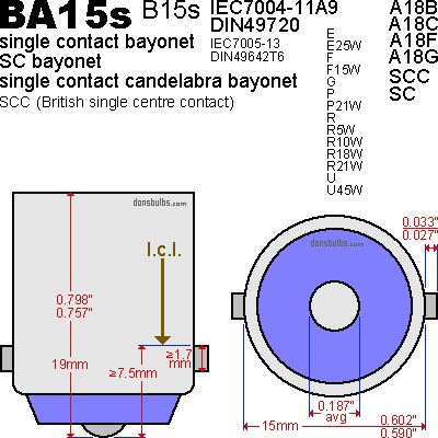

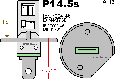

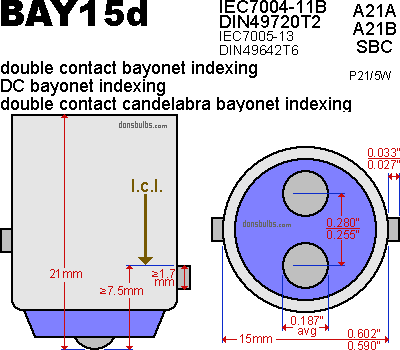

Angehängt habe ich alle verwendeten Sockel (geht im nächsten Beitrag weiter, weil man leider nur 9 Dateien anhängen kann...
