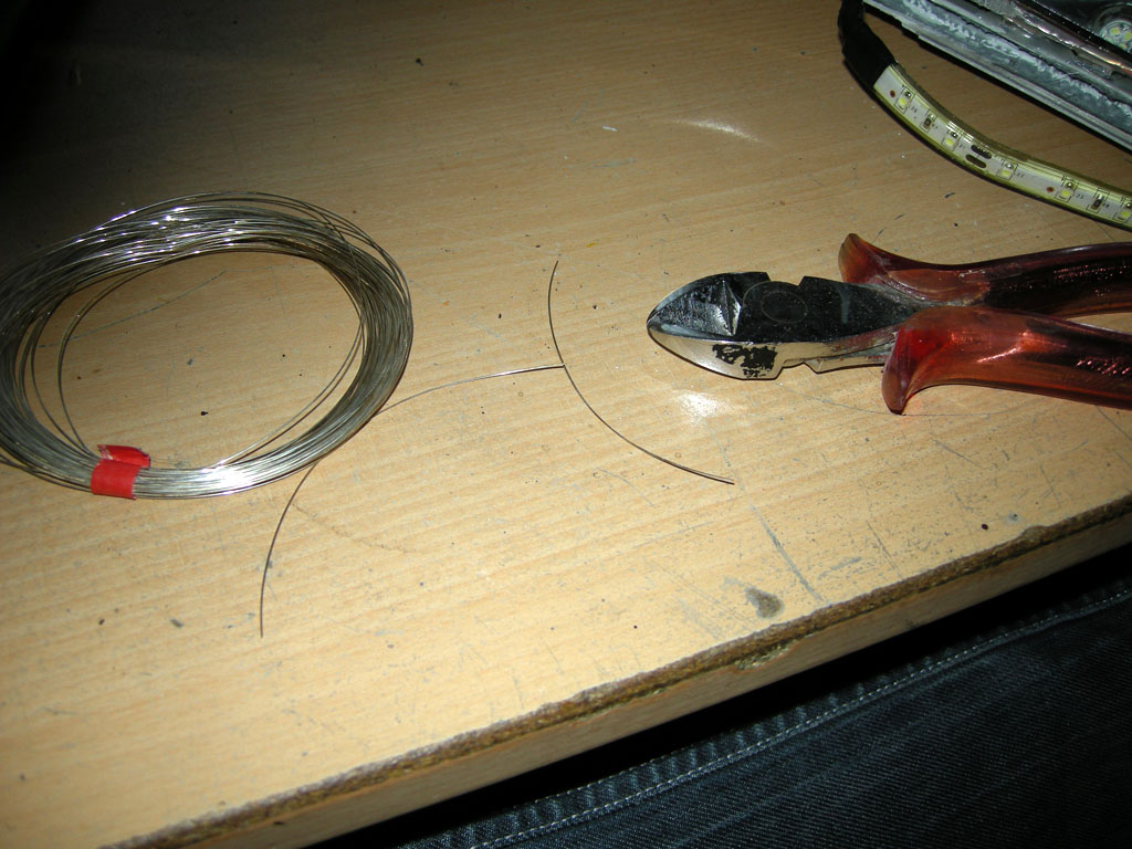

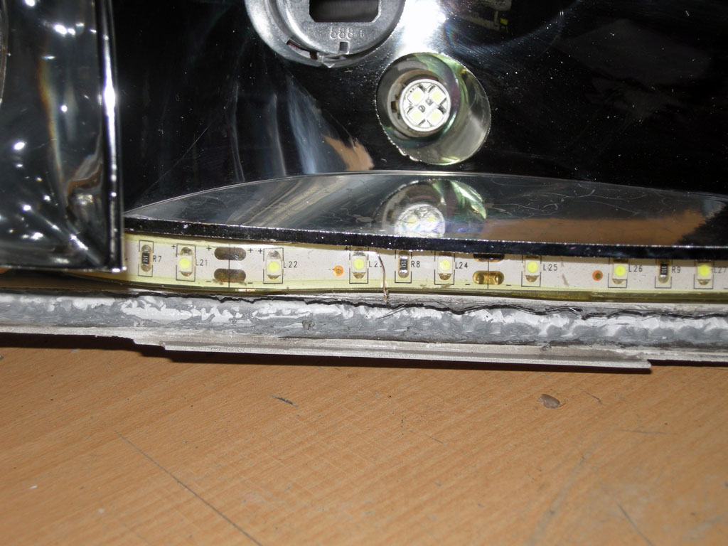

Schritt 2.
Dann habe ich mir kurze Drahtstücke abgezwickt und mit diesen die LED-Leiste an der Winkelleiste befestigt.

Schritt 3.
Probelauf der LED-Leiste
