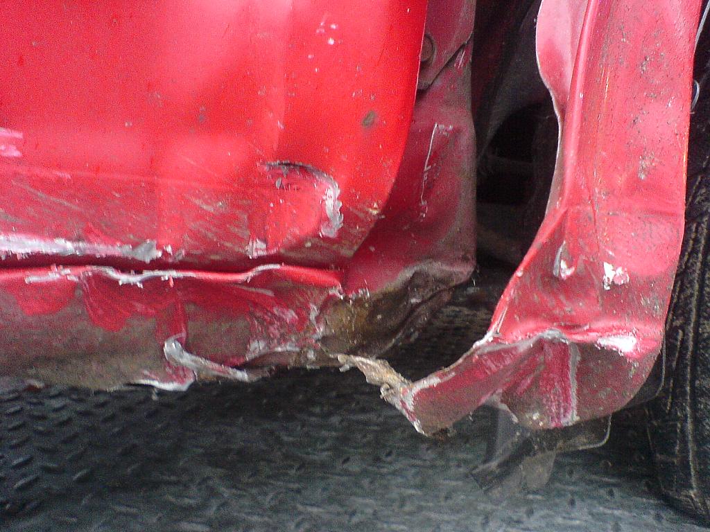

Ich hatte auch mal einen 323 f aber der hat nur 90 ps gehabt und das Getriebe lief bis 260000 km ohne Probleme..bis zum Crash auf der Autobahn, 1oo er kurve mit 160 angefahren. Die war dann auch noch nass und mir ist plötzlich das heck ausgebrochen. Schräg auf die Leitplanke gerutscht und hab den den ganzen Boden kaputt geraspelt. Querlenker raus gerissen , löcher in der Türe , Felge schrott AUS nach 10 Jahren. Klicke auf die Grafik für eine größere Ansicht
