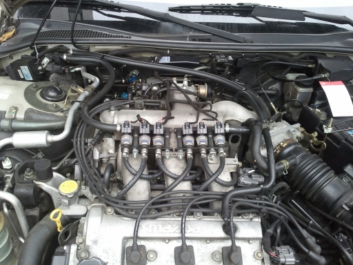

Ich habe doch einige Anmerkungen bei die Einbau:
- die Einspritzdüsen liegen so das öl und Schmutz in die Düsen lauft, dadurch können die nach einige Zeit schlechter schalten.
- die Einbau am Ansaugbrücke finde Ich nicht so nett und auch ziemlich weit vom Zilinder.
Schau mal nach die Umbau bei meinem X9
