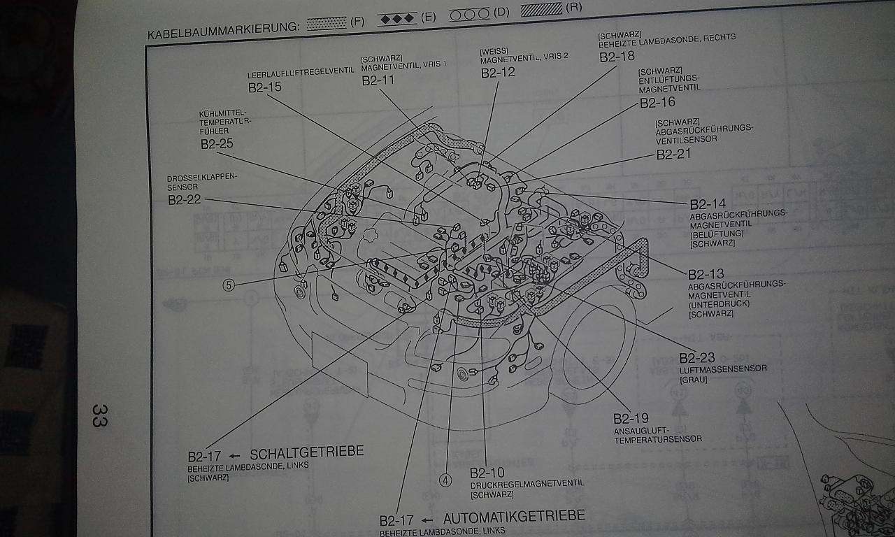

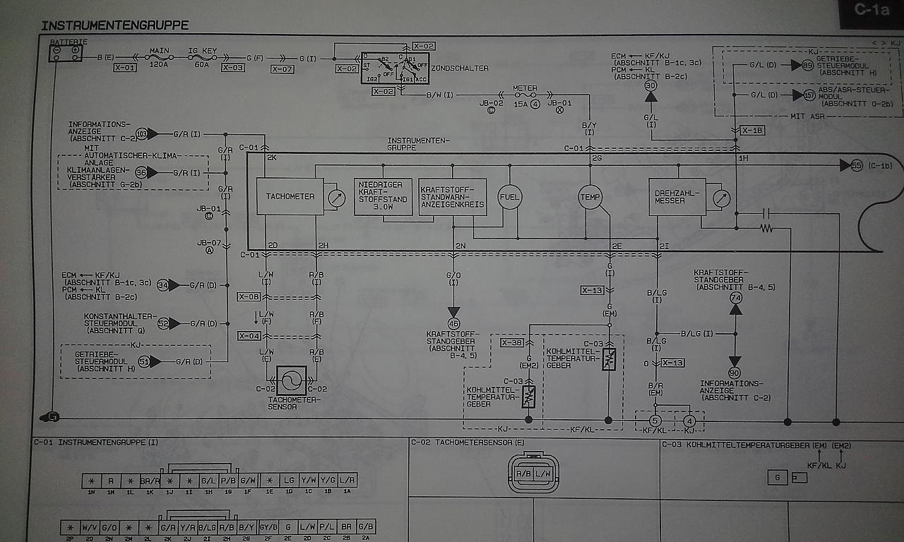

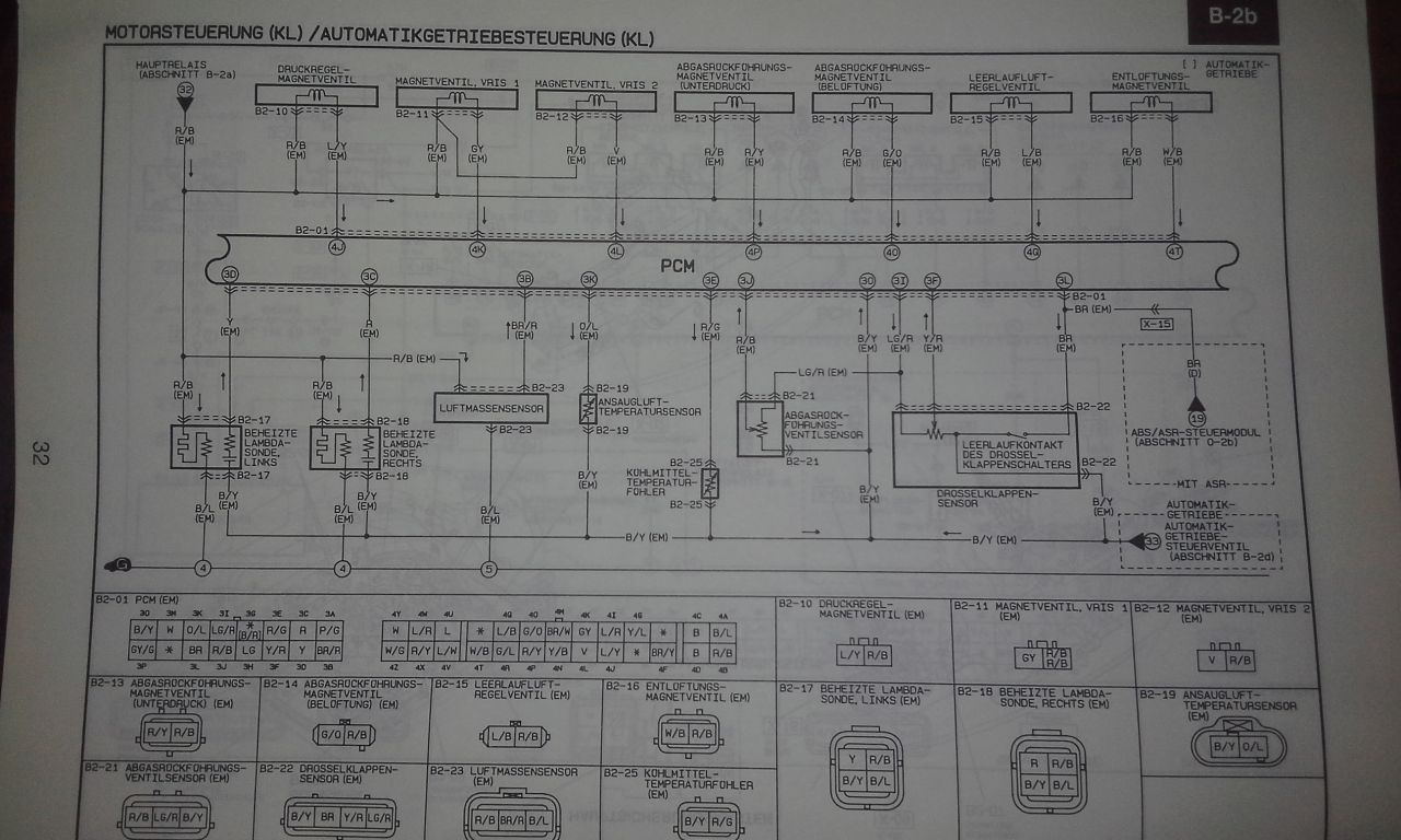

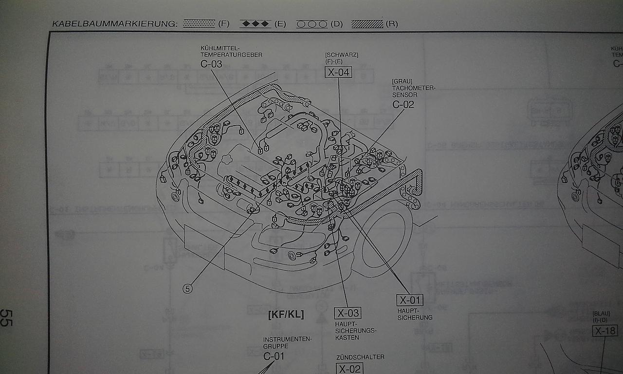

Es schüttet, deshalb keine Fotos aus dem Motorraum.
