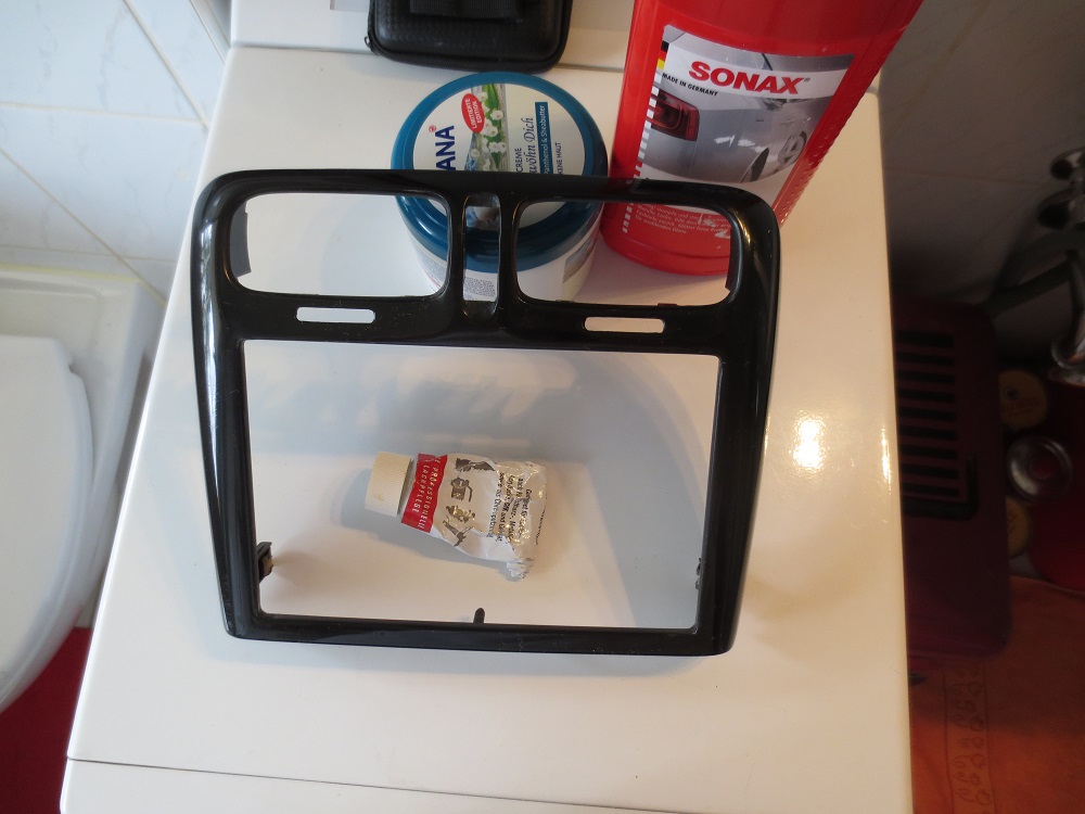

Seit lange Zeit hat mich meine kaputte Wurzelholzabdeckung genervt.
Habe ich vorsichtlich mit Fön entfernt, dann 240 Schleifpapier, dann 400, dann 1200 er. Am Ende Polierpaste Rotweiss und Lackreiniger von Sonax. Zeit - 7 Stunden, Kosten - 0. Eure Meinung?
