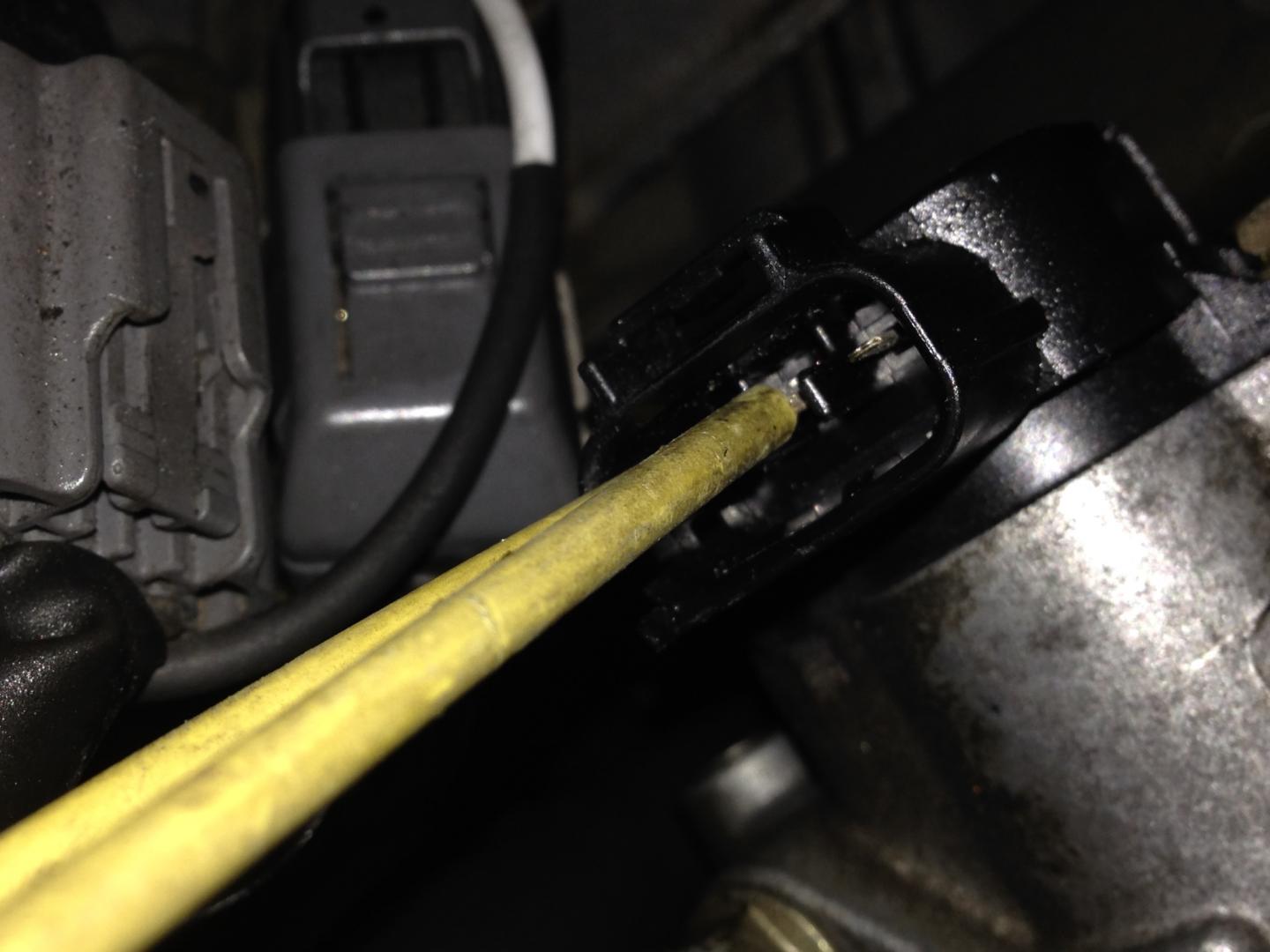

bei meinem X9 Fl ist der Drosselklappensensor anscheinend 3 polig, statt 4.
Wollte mal ohmisch messen.
Pin 1 (von oben) zu 3 sind es 0,4 - 2,4 KOhm bei öffnender DK.
Pin 2 zu 3 sind es 2,87 KOhm fallend.
Da die Änderung sofort nach Öffnungsvorgang losgeht denke ich, dass das so OK ist.
