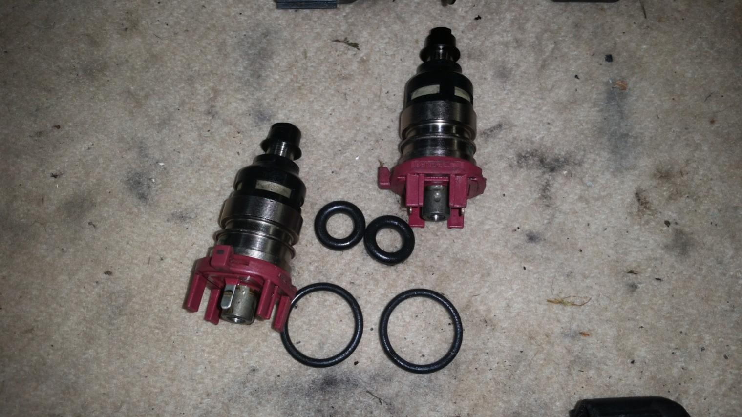

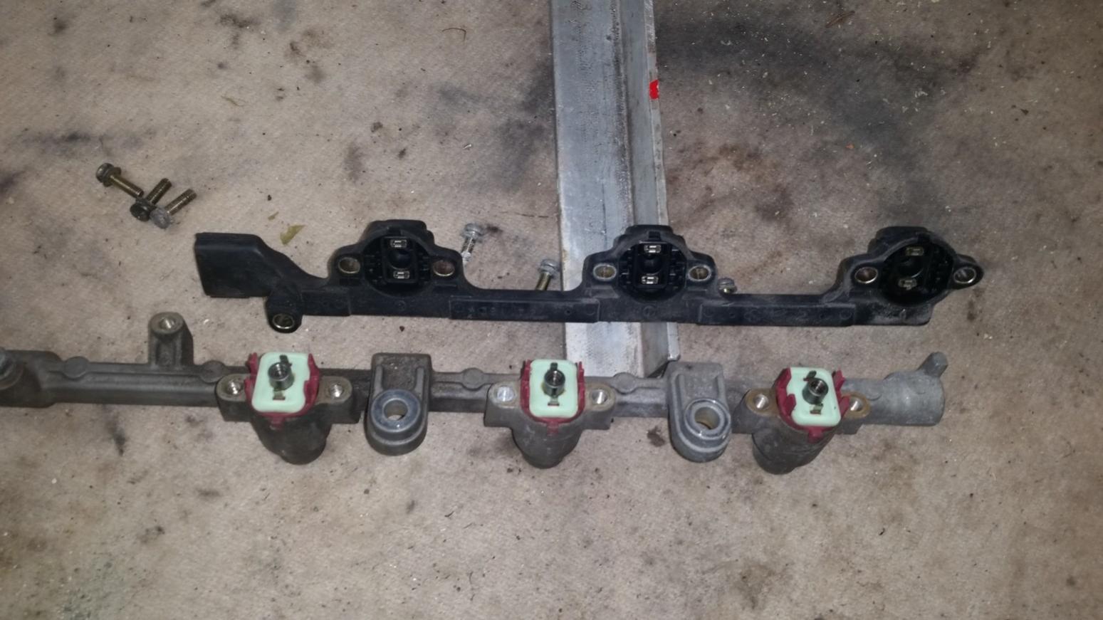

Du schreibst ja, du hast einige Fotos gemacht. Könntest ein paar davon hier posten? Würde eine Hilfe erleichtern....
Na klar kann ich etliche Fotos posten, in eingebautem Zustand, ausgebaut und zerlegt, sowie die einzelnen Düsen und die erneuerten Unterdruck -Schläuche.
