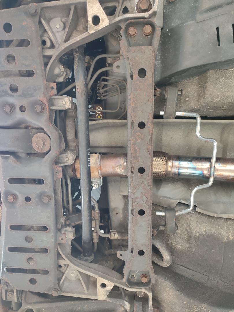

Und jetzt meine Freunde gibs die Lösung zum knacken.
Motorlager drei ausgebaut und das hintere angeschaut alle in Ordnung und keine risse.
Am Samstag bin ich dann mal selbst auf die Bühne und ja man hat es sofort gesehen. ( 3 Werkstätten und 2x TÜV hat es nicht)
Im Bild sehr deutlich zu sehen
