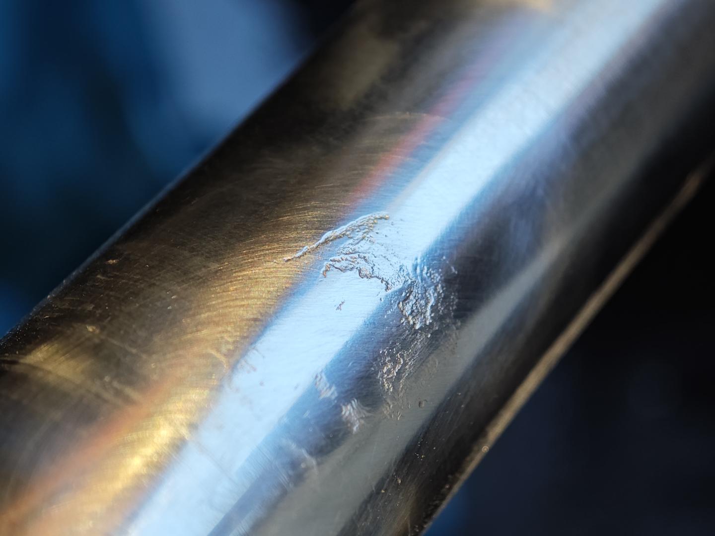

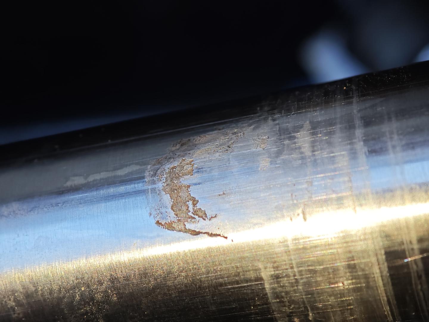

Schaden an der Zahnstange
Hier sieht man deutlich was eine defekte Lenkmanchette als Folgeschaden verursachen kann. Duch eindringenden Schmutz und Feuchtigkeit hat die Zahnstange an einer Stelle angefangen zu rosten. Diese Stelle wird aufgeschweißt, plangeschliffen und poliert. Somit sollte die neue Dichtung wieder abdichten. Alles in Handarbeit
