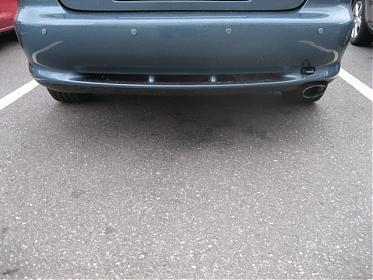

Also ich hab das am X6 folgendermaßen gelöst:
Akustische Parkhilfe für ca 40 euro inc Versand bei Ebay besorgt (die mit Anzeige waren mir zuviel Mäusekino und sehen aus wie gewollt und nicht gekonnt)
Genau ausgemessen mit Hilfe von Cm Band und Klebeband, Löcher gebohrt, mit Hilfe von langem Draht die Kabel der Sensoren durchgeführt und über die Innengummis der Rückleuchten nach Innen geführt und am Rücklicht angeschlossen. Also alles ohne Ausbau der Stoßstange.
Zuvor die Sensoren in Wagenfarbe beim Lackierer für n Zehner lacken lassen.
Zusätzlich habe ich noch ein Spannungsregler zwischengeschaltet, da bei mir abhängig ob man grad bremst oder Gas gibt der Piepton die Frequenz geändert hatte, der ist jetzt immer gleich.
Funktioniert wunderbar, so gut daß ich mich bei beschlagener Rückscheibe blind darauf verlasse.
Alles in Allem hats mich 50 Euro gekostet und einen Samstagnachmittag.
