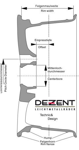

Je höher die Zahl der ET ist, desto näher ist der Reifen am Auto. ET beschreibt den Abstand zwischen der Auflagefläche der Felge am Antrieb und der Mitte der Felge.
Folgende Graphik habe ich auf der Internetseite von Dezent gefunden. Ich hoffe, ich darf die hier nun dran hängen, wenn nicht, bitte löschen.
