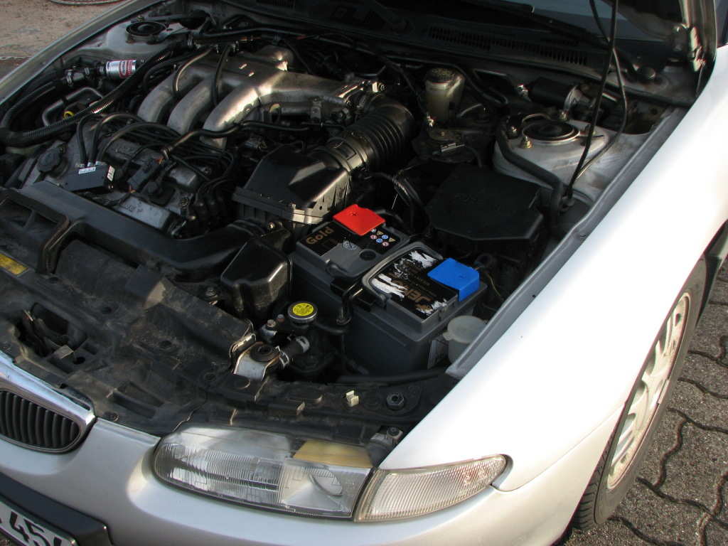

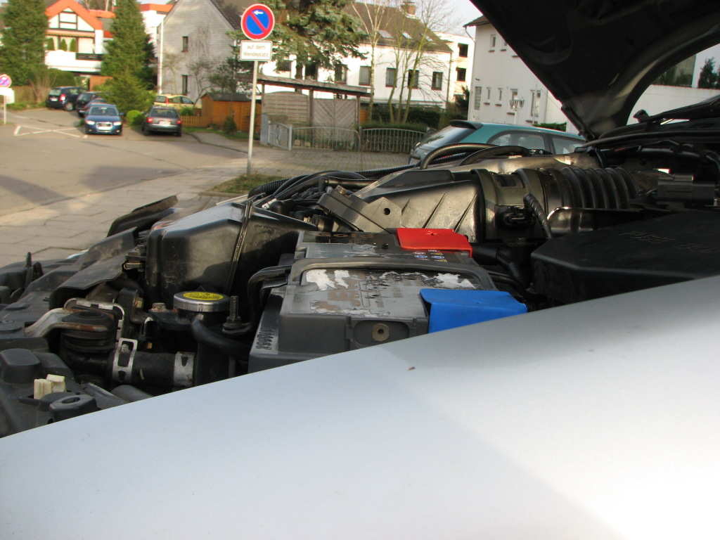

Heute war es denn so weit, ich habe die hier im Forum empfohlene Batterie eingebaut. Anbei die Fotos zur Verdeutlichung.
Nun musste ich aber feststellen, dass der Motor nicht mehr anspringt. Die Batteriespannung geht beim Startvorgang nicht in die Knie.
Woran kann das liegen?
Wegfahrsperre?
In der Bedienungsanleitung steht:
Bei richtig funktionierendem System leuchtet die Warnleuchte, wenn der Zündschlüssel in die Position "START" gedreht wird und erlischt beim Anlassen des Motors.
Das ist nicht der Fall. Sie leuchtet gar nicht.
Alle anderen Verbraucher wie Radio, Licht usw. funktionieren. Nur die Uhr geht beim Versuch des Anlassens aus.
Bei Anlassen hört man nur Klicken und ein ganz leises Surren (Wird wohl die Benzinpumpe sein)
