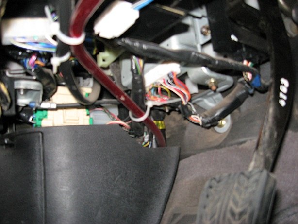

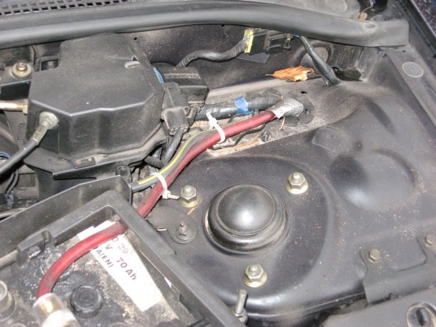

habe nun mal Bilder vom Kabel gemacht.
Auf dem ersten siehst, wo das Kabel in den Kotflügel geht. Am besten demontiere gleich den Plastik-Innenkotflügel, dann kannst Du das Kabel auch von unten sehen/ziehen.
Auf dem zweiten siehst (nicht besser, sondern) Du wo das Kabel in etwa ankommt, ist eigentlich noch etwas weiter hinten (kann man schlecht fotografieren, ist aber in etwa hinter dem Sicherungskasten, etwas weiter vorne. Wenn Du im Kotflügel bist, siehst dann schon wie und wo weiter.
Nur vorsicht, unbedingt darauf achten, dass Du hier nicht aus Versehen mit irgendwelchen spitzen Gegenständen die vorhandenen Kabel beschädigst.
Hoffe, hat geholfen?
