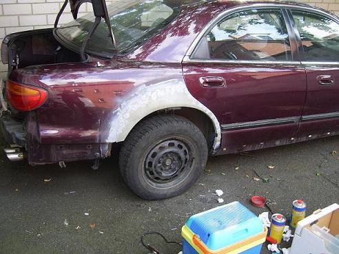

Nachdem meine Radläufe hinten so weggerostet waren, dass da fast nix mehr davon übrig war,habe ich von Peter (danke nochmal übrigens) welche von dem grünen Schlachter herausgetrennt bekommen.
Ich hab mich dafür entschieden, die neuen Bleche zu nieten. Es ist wesentlich einfacher und unkomplizierter, als das Schweißen...
Übrigens, das graue eklige Zeugs da ist Polyurethan. Das ist die Dichtungsmasse, mit der auch Türen an der Stelle abgedichtet werden, an denen sich die 2 Bleche ( innen und außen) fügen.
So... nur noch den Radkasten fertigmachen, dann grundieren, spachteln, lackieren...
