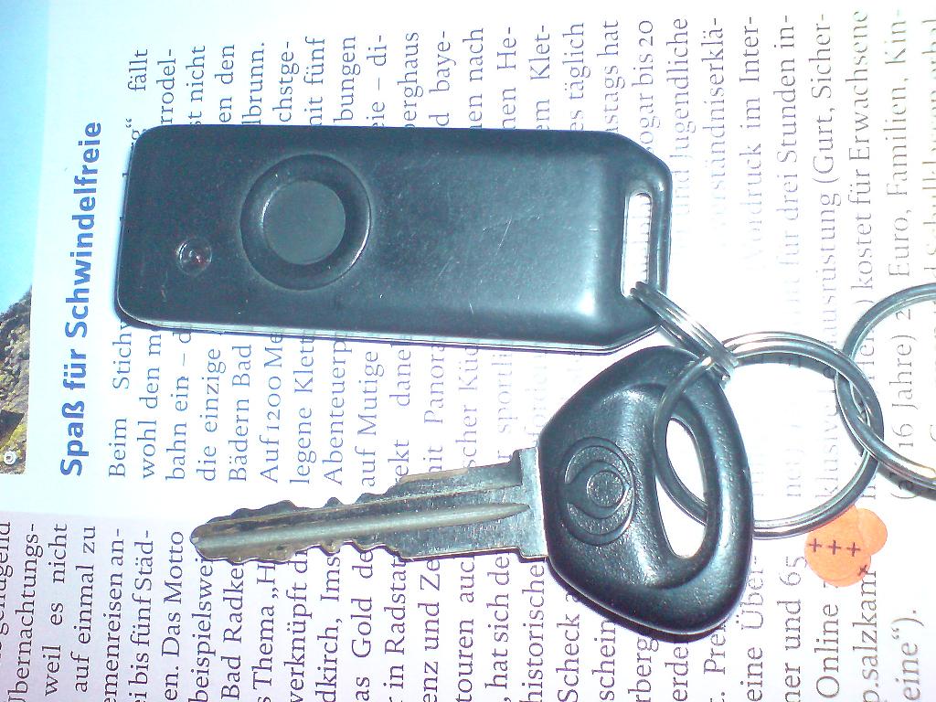

Im Anhang noch ein Bild meines Schlüssels mit der FFB, mit der also definitiv die Wegfahrsperre gekoppelt ist.
