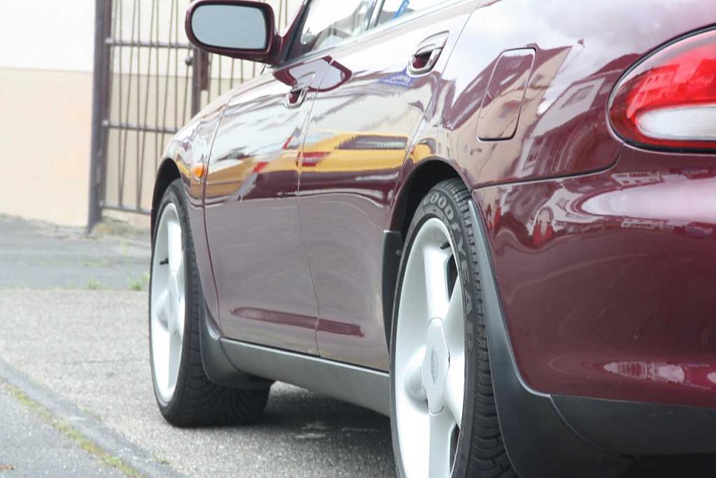

PS: Hab mir ausgerechnet, dass die Felgen mit ET48 aktuell zu ET45 um 2.84cm weiter nach innen und um 2.54cm weiter nach außen kämen. Theoretisch. Also das sollte sich noch knapp ausgehen (Bördeln vorausgesetzt).
Also um das ganze mal ein bißchen zu entspannen, anbei zwei Bilder von 7,5 x17 Felgen mit ET 50 (Chromfelgen) und ET 48 (Fünfspeichenfelgen) die beide unter die vorderen wie hinteren Kotflügel ohne bördeln passen und auch noch einen sichtbaren Abstand zur Kotflügelkante haben.
Beste Grüße
Martin
