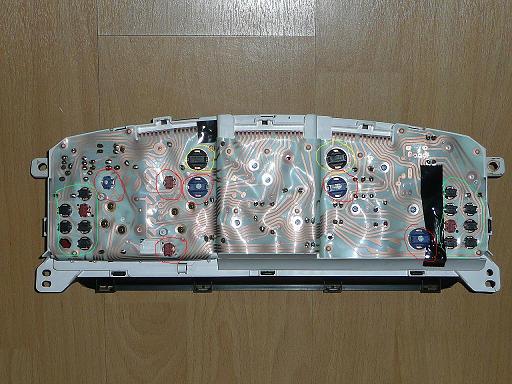

ich war mal eben so frei und hab dein bild ein wenig angepinselt.
also das grün umrandete sind die kontrollämpchen für handbremse öl scheibenwasser airbag usw...... nicht austauschen.
das gelb unrandete sind deine blinker, nicht tauschen.
das rot umrandete ist die instrumenten beleuchtung die drehst du raus fummelst die birnchen raus und fummelst neue rein müsste "eigentlich" auch ohne vorwiderstand gehen.
naja ich würd schon led`s nehmen da du die dinger in allen möglichen farben bekommst und es glaube ich schwer werden könnte normale birnschen zu finden die in die fassung passen und auch noch rot sind
eins wäre noch wo ist deine kontrollampe fürs Fernlicht? in der tankanzeige oder an der seite irgendwo mit drin?
