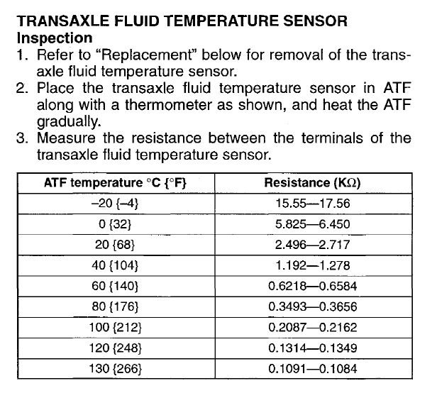

Ist schon etwas länger her.
Ich habe da etwas zur ATF-Temperatur gefunden.
CU:winke
merlin.r
