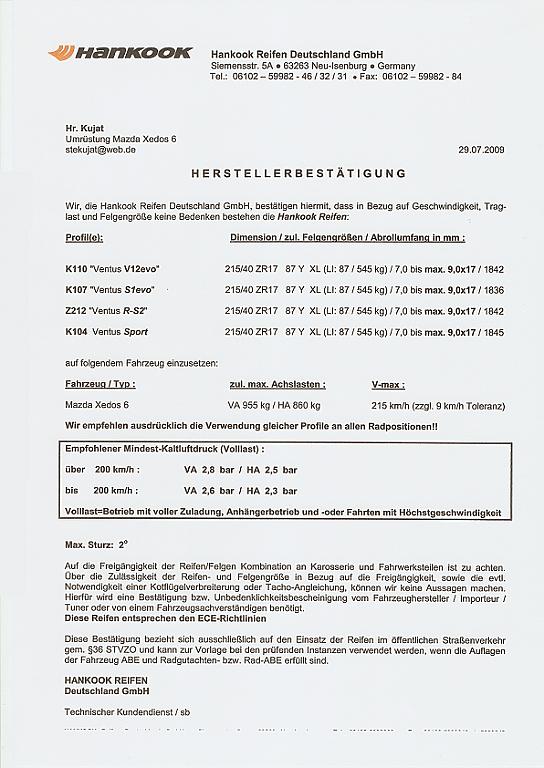

Ich hatte ja wie schon erwähnt bei Hankook eine Reifenfreigabe erbeten für meine "Ventus K102"
Die habe ich jetzt auch ENDLICH bekommen. Jedoch ist da nicht speziell mein Profil aufgeführt. Warscheinlich haben sie die Auslaufmodelle schon aus ihrer Datenbank gelöscht...
Aber selbst wenn ich davon ausgehe, das die Daten der Nachfolger (siehe Anhang) auch für meinen Reifen gelten, bin ich verwirrt.
http://www.xedos-community.de/attach...1&d=1248865190
Es ist nämlich nur der Empfohlene Mindest-Kaltlaufluftdruck (Vollast) angegeben.
2,6 Bar / 2,3 Bar
und was ist wenn ich fast nur alleine im Xedos fahre???
Vor allem kam mir das schon ziemlich hart vor, wie ich zum testen rundherum 2,4 Bar gefüllt hatte....fahre seitdem bis zum erhalt der Reifenfreigabe mit 2,0 auf allen Reifen rum.
Vielleicht kann mich da jemand aufklären. Was wäre dann der optimale Luftdruck OHNE VOLLLAST.
