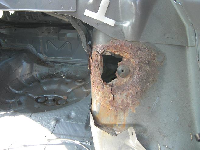

da ich beim Zerlegen auf eine Roststelle aufmerksam wurde wollte ich dies posten und die anderen die mit dem Gedanken spielen sich einen X6 zuzulegen dies zu beachten.
Bei den hinteren Radkästen kann sich innen Rost bilden. Der kommt natürlich von aussen aber wenn einfach Unterbodenschutz drauf geklatscht wird ist dieser nicht mehr sichtbar und frist sich durch. Das ganze befindet sich hinter der Rücksitzlehne. Einfach die Rücksitzlehne und das kleine Teil daneben davon runternehmen und einen Blick drauf werfen. Wie gesagt wenn man in den Radkasten schaut dann sieht man es nicht, erst wenn es zu spät ist > so wie auf dem Foto anbei.
lg, Manfred
