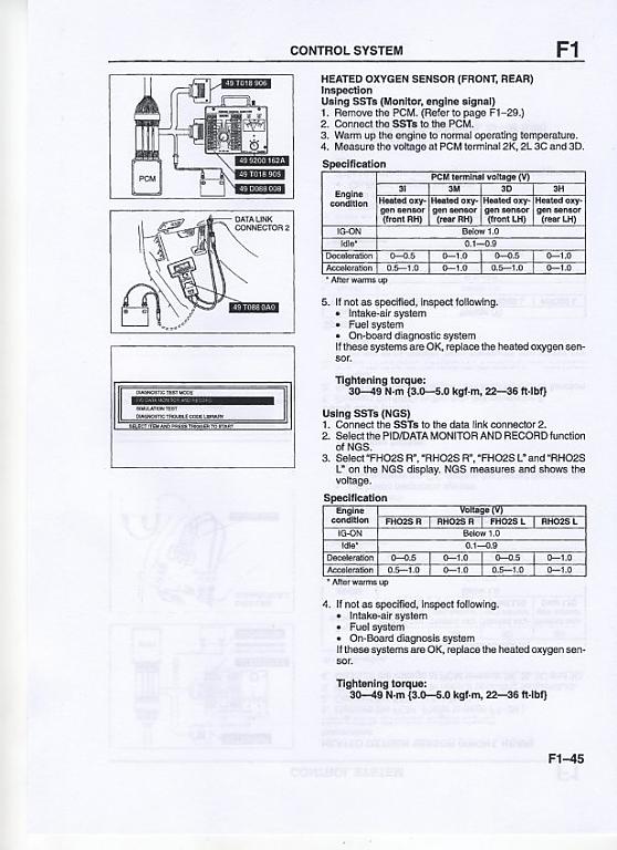

Puuh, ok. Wenn bis zu den Pins am Steuergerät Durchgang besteht, dann ists das auch nicht.
Fakt ist, dass dann irgendwas anderes den Fehler verursacht, bzw. Werte verfälscht, oder so ...
Ich habe mal in meinem Workshop Manual nachgegugt. Dort steht, dass man noch das Ansaugluftsystem, Kraftstoffsystem und One-board-diagnosesystem prüfen sollte. ( Siehe Anhang, Absatz Nr 5 )
Gruß, Thomas
