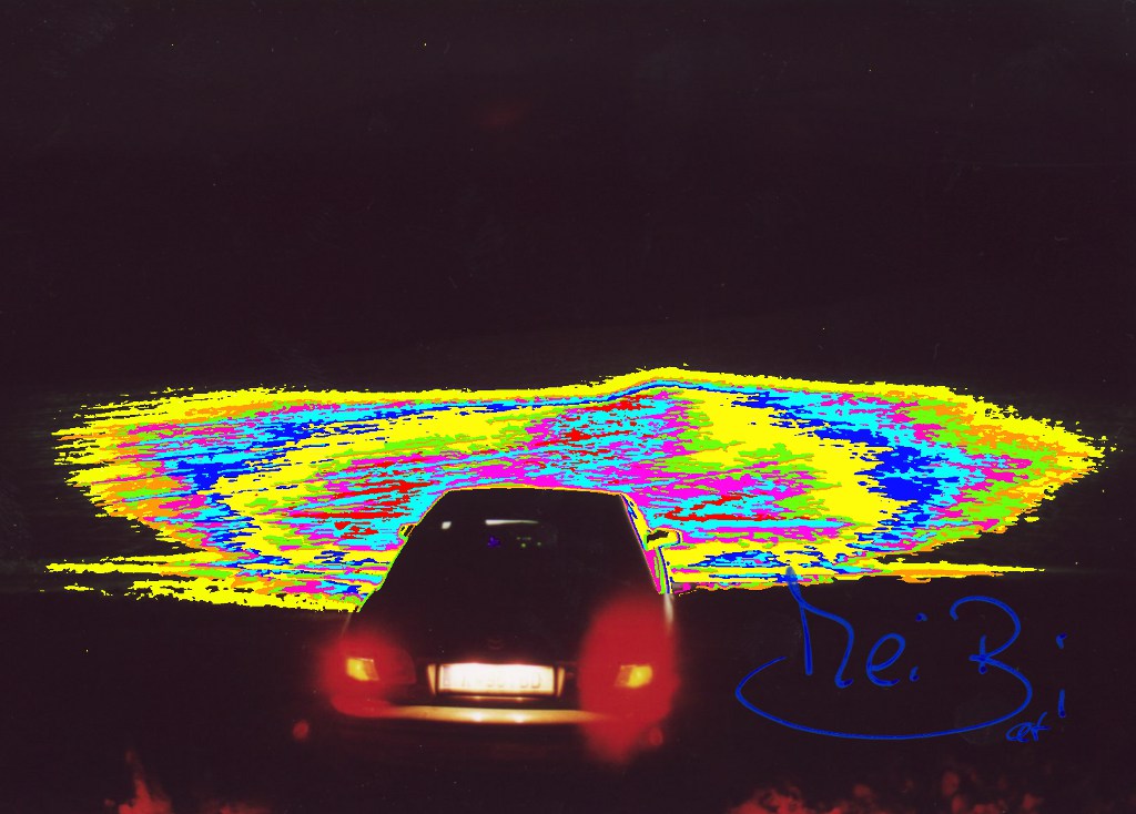

Natürlich ist es HB4.
Rechter Scheinwerfer ist der originale und gesäuberte vom X9
Links ist ein Hella Bi-Xenon welches zB. auch im RS6 verbaut wurde mit originalen Phillips D2S Brennern.
Beide Scheinwerfer sind auf dem Bild perfekt eingestellt.
Jetzt noch drei Bilder die hoffentlich nun auch dem Laien die Leuchtdichteverteilung verdeutlicht.
Die Hell-Dunkelgrenze ist bei beiden Scheinwerfern in etwa gleich ausgebildet, die Bilder stammen aus 2003.

Einige werden immer noch glauben das ich hier Märchen erzähle und Halbwissen verbreite, ebenso wie ich gerne wüßte und mich aufklären lasse was passiert wenn ein Leuchtmittel nicht im vogesehen Brennpunkt ist.
