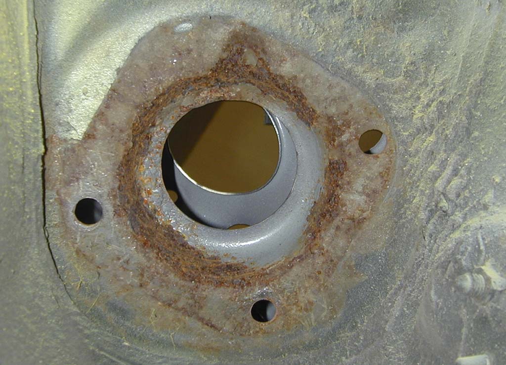

Die Dome hatten Rost - war ja nicht anders zu erwarten.Klicke auf die Grafik für eine größere Ansicht
Hits:	2330
Größe:	126,1 KB
ID:	4088 Also gereinigt, Fertan drauf, wirken lassen und luft- und wasserdicht verschlossen.
