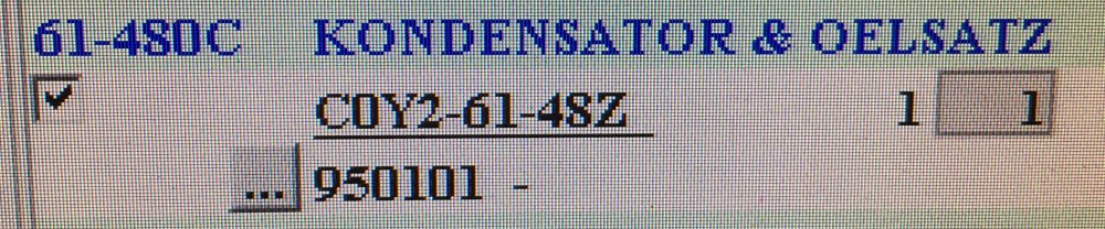

Als Bild mal das was Mazda vorschlägt aus dem EPC.
Xedos 6 Serie 2 03/97 Klimaautomatik

Soweit ich weiß hat noch nie jemand einen Klimakondensator im Zubehör für den X6 gefunden, offensichtlich gibt es keinen.
Ich bräuchte auch einen, oder sogar zwei. Einer ist schon kaputt, der andere ist noch am zerbröseln.
