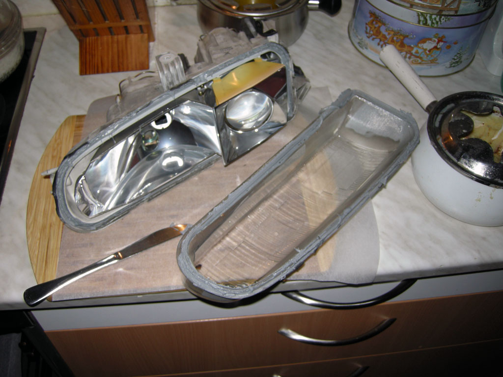

Mazda RX-7 SA 09.10.2015 11:02
Zitat von S1PikesPeak (Beitrag 141121)
Da geht's aber um das Terostat...
Im Schritt 2 beim zerlegen net...;)
Siehe Bild (Dichtmittel ist grau):
Zitat von Saly_x6 (Beitrag 130592)
