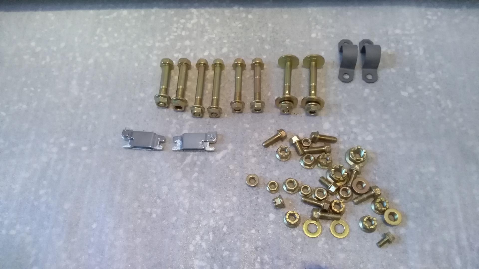

Habe noch paar bilder gemacht:
Anhang 8703
Die schrauben habe ich galvanisiert:
Anhang 8704
Neuigkeiten:
Anhang 8706
Mazda RX-7 SA 06.03.2018 11:36
Die blauen "Hülsen", sind das die Staubkappen ansich oder eine Schutzhülse für den Transport über der eigentlichen Staubkappe?
joci35 06.03.2018 22:22
Nur eine schutzung für den transport

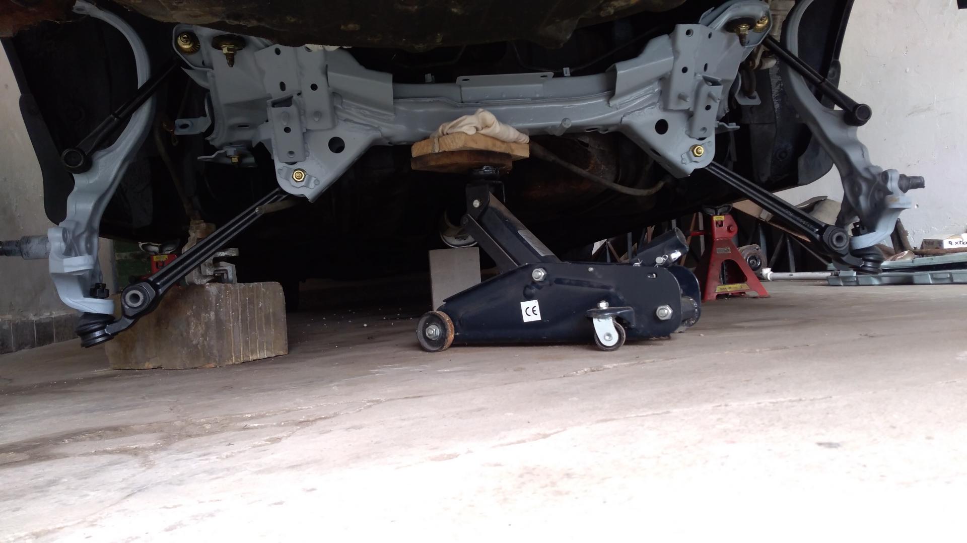

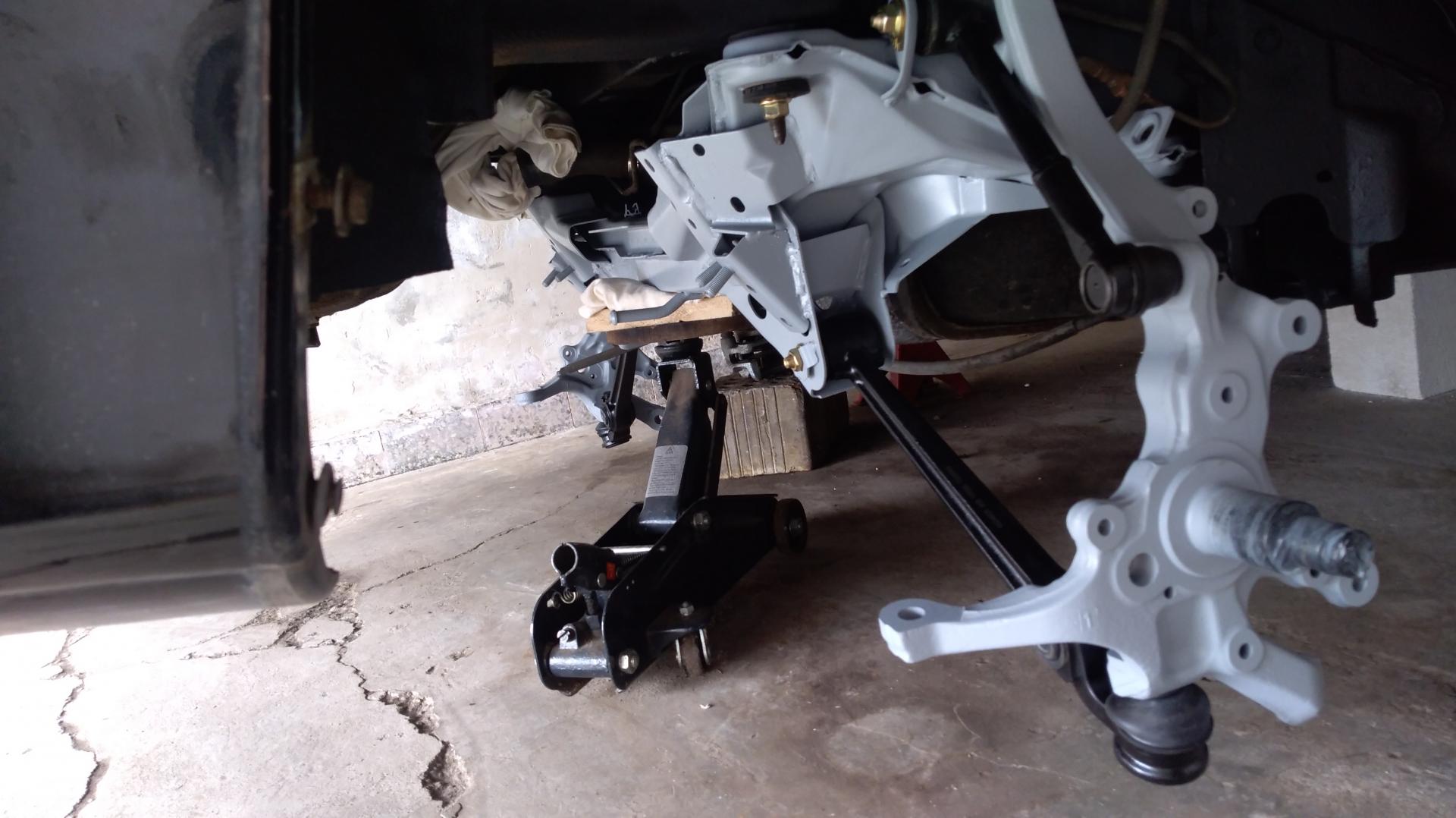

joci35 18.03.2018 12:14
Anhang 8708
Anhang 8709
Mazda RX-7 SA 18.03.2018 12:27
Schön!
Welchen Lack hast genommen?
Wirst zusätzlich noch konservieren?
joci35 18.03.2018 12:44
Zitat von Mazda RX-7 SA (Beitrag 145884)
Schön!
Ist von duplicolor ral7001, wasserfest, aber das wichtiste war ich habe es ordentlich sandgestralt, danach galvanisiert so das, innen auch rostfrei bleibt. Mus halten, ubrigens ich fahre nicht im winter :)
Konservieren ist sozusagen mit dem galvanisieren erledigt
Mazda RX-7 SA 18.03.2018 13:19
Aso, ohne Winterbetrieb ist eine zusätzliche Konservierung mit Wachs o.ä. nicht notwendig. Stimmt.
joci35 18.03.2018 13:26
Mit wachs konnte ich es von innen ausspruhen.. Aber von ausen mochte ich es so lassen.
