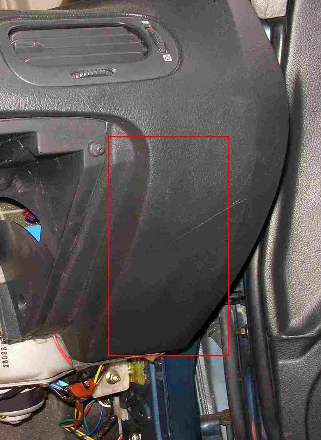

Lou 05.04.2007 11:22
Hi Eugen,
das ZV Relais ist vorne rechts und ich habe meine FFB rechts neben dem Handschuhfach in einen Hohlraum verstaut. Im Kofferraum geht es auch weil da auch alle Kabel liegen.
Lou 8)

Lou 05.04.2007 21:45
Rechts neben dem Handschuhfach ist ein Hohlraum wo die FFB gut rein past.
Anhang 611
Lou 8)
