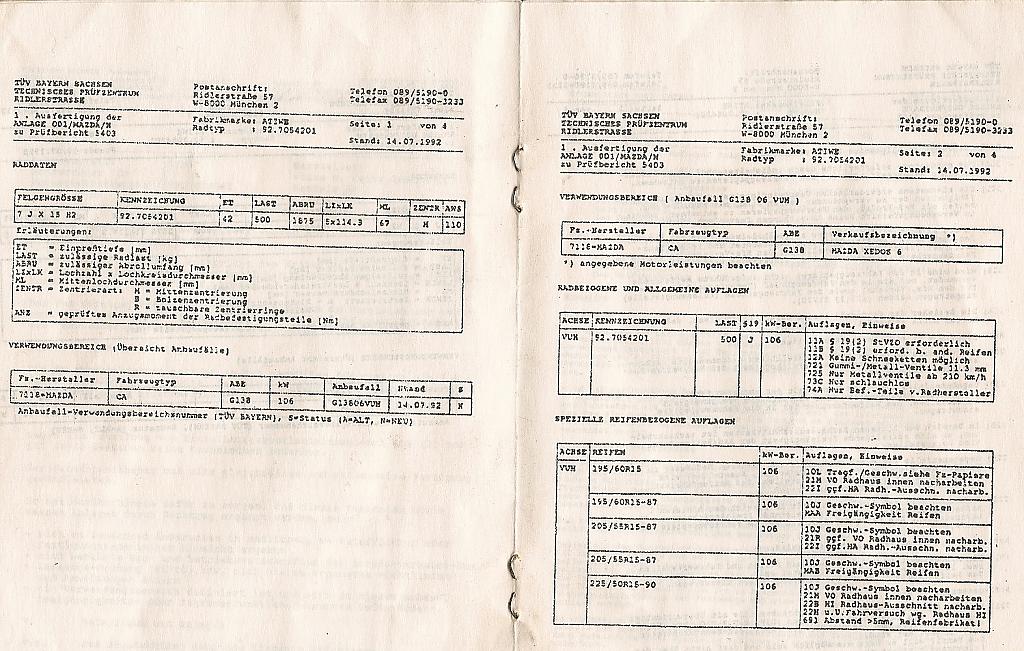

Ausser man bekommt ne andere Größe eingetragen ...
Hab mal in meinem TÜV-Prüfbericht von meinen Sommeralus geschaut und gelesen dass andere Größen passen würden. Sind auch 15"er.
Anhang 5835
es handelt sich dabei um diese Felgen aus dem damaligen Zubehörkatalog für den X.
Die Felgen sind von der Marke atiwe - die hier: http://data.motor-talk.de/data/galle...os-6-26879.jpg
neo303 20.09.2011 10:18
bitte nochmal genau lesen, was schon gepostet wurde: natürlich hast du mit anderen felgen auch andere reifengrößen für das auto zur verfügung. hier gings aber ausschließlich um die original-felgen!...
wirthensohn 20.09.2011 10:19
Ja, selbstverständlich. Die sprichst aber von Atiwe-Felgen in 7x15", die in Verbindung mit diversen Reifenformaten für den Xedos 6 geprüft und zugelassen wurden. Und damit sind ausschließlich nur *diese* Atiwe-Felgen gemeint, nicht irgendwelche 15-Zöller.
Mit den Xedos-Originalalus hat das rein gar nichts zu tun, diese sind ausschließlich für die oben schon mehrfach genannten Reifenformat zugelassen.

Xedos9 05.10.2011 23:15
Tja Hans,
siehe Seite 2 dieses Threads:
Das Abschreiben war mir zu viel, ich hab's fotografiert (siehe Anlage). Es dürfen bei der Dimension 185/65 R15-87Q nur M&S Reifen verwendet werden. LM und Stahlfelgen sind erlaubt.
Anhang 5831
Sonst war aber - zumindest 1992 UND in Österreich - nichts erlaubt.
Ich bin übrigens immer nur mit der Originalfelge gefahren.
Das heißt natürlich nicht, dass die M&S Reifen nicht auch 195er sein dürfen. Es heißt aber, dass der SR kein 185er sein darf...
VG, Klaus
