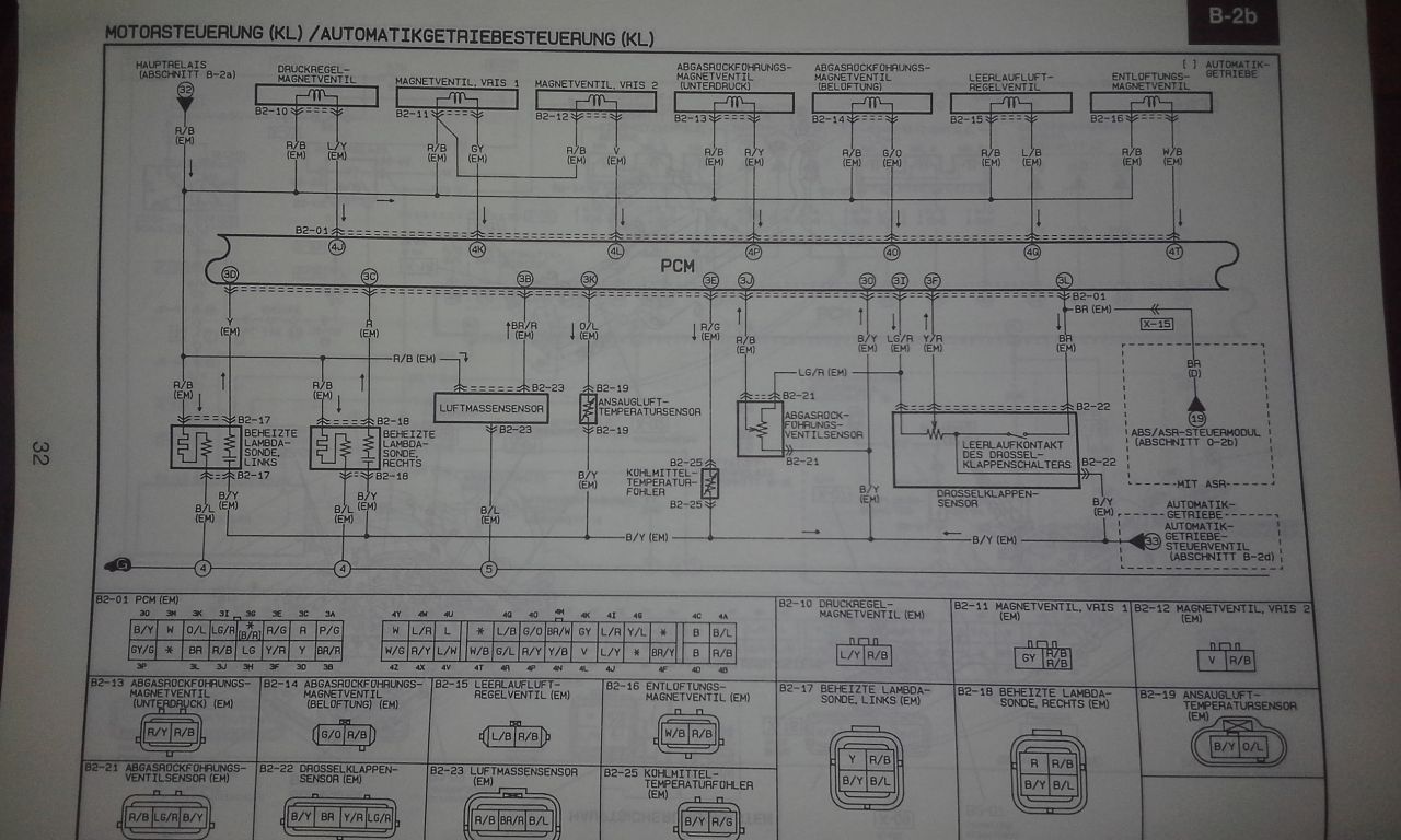

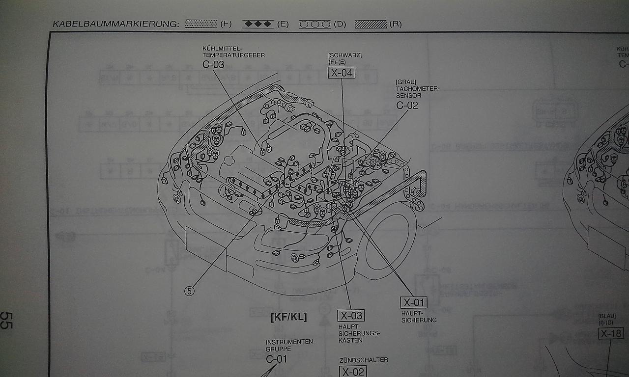

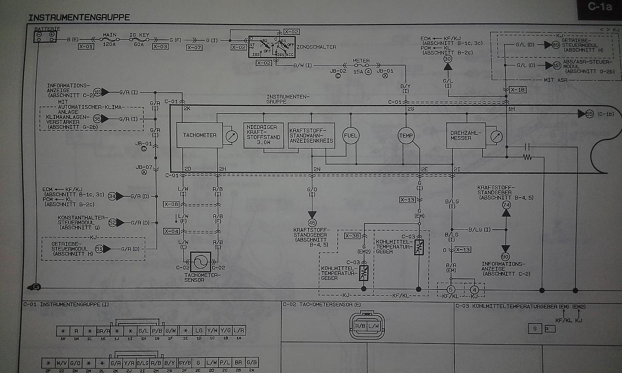

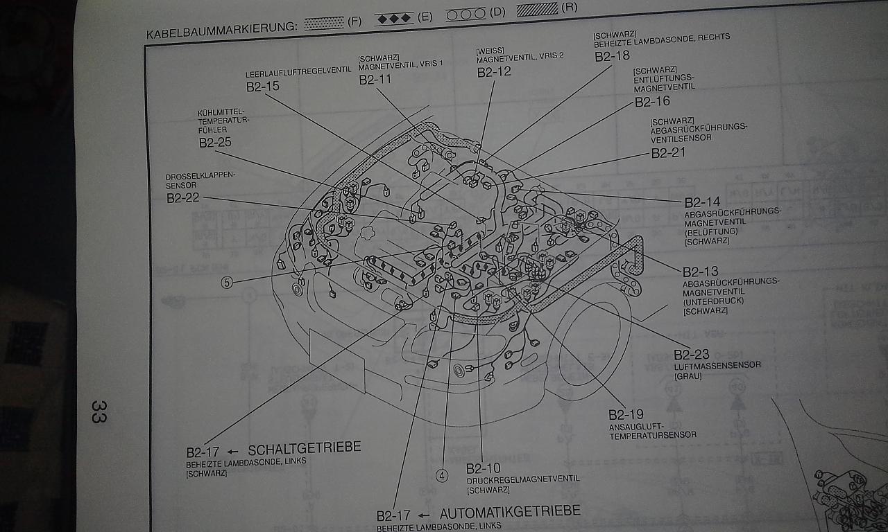

Hatschi 07.11.2014 13:03
Wenn du dir den Schaltpan angesehen hättest:
Kühlmitteltemperaturgeber C-03, Kabelfarbe G wie grün, nur ein Stecker.
thermostat 07.11.2014 14:44
Bilder
ja schon , aber ich kann nix erkennen , . vielleicht liegt es am Handy , das ich nix sehe. also verstehe ich dich richtig , ? es ist ein Kabel ? .... dann kann es nur dieser Stecker hinter dem mehrfach Stecker , auf der linken Seite sein oder ?
