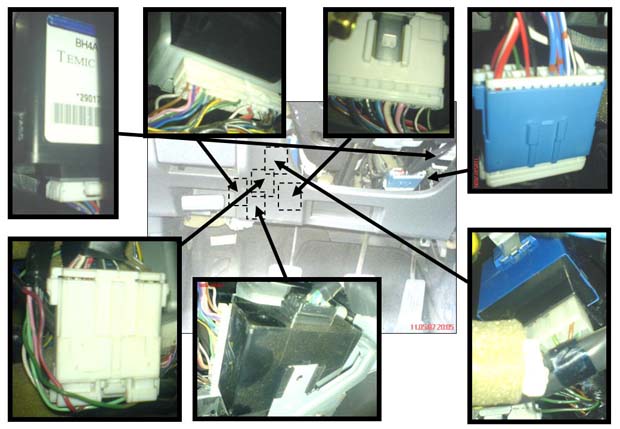

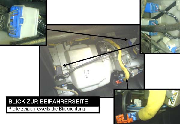

Arsanias 11.05.2007 20:05
Also ich konnte das nicht aushalten und mußte unbedingt alles zerlegen und fotografieren. Natürlich konnte ich kein Relais im Beifahrerraum finden, nicht mal ansatzweise.
Damit die Sache hier weitergeht und wir uns nicht im Sand verlaufen, habe ich einfach mal ein paar Fotos geschossen. Vielleicht fällt es ja einigen Experten wieder ein, wenn sie die Foto sehen.
Falls noch jemand anregungen hat oder einen Verdacht, welcher der Komponenten es sein könnte, kann er sich ruhig beteiligen, z.B. die Bilder runterladen, seine Notizen und/oder Markierungen hinzufügen und wieder hochladen.
So anbei die Fotos von Fahrerseite und Beifahrerseite mit jeweiligen vergrößterten Sektionen der - nach meiner Meinung - interessantesten Komponenten.
Das ist die Fahrerseite:
Anhang 695
Und das die Beifahrerseite
Anhang 696
