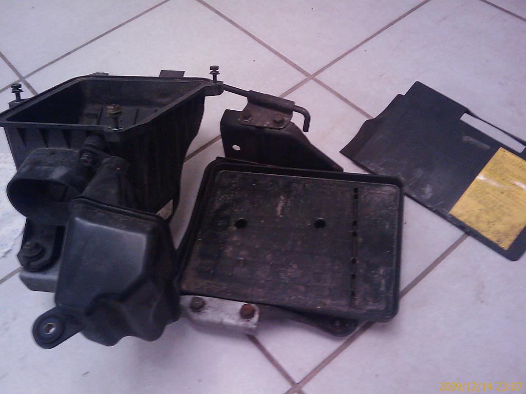

DGFxedos6V6 15.12.2009 11:09
So dass Zeug hab ich ausgebaut.
Anhang 3602
das wär einmal die Plastikwanne, und dann die eisenplatte drunter noch dass sind etliche cm die man spart damit eine 19,5 hohe Batterie reinpasst.
Je nach länge der Batterie musst du den unteren Deckel des Luftfilters auch demontieren und ggf. gleich komplett gegen einen Sportluftfilter tauschen :-)
Anhang 3604
so einen hab ich jetzt drin :-)
Xedos_motz 15.12.2009 20:30
den luffi würd ich nicht empfehlen da er dir nichts bringt, eher passiert das gegenteil, und von der legalität red ich erst gar nicht;)
