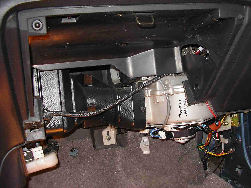

Lou 28.05.2009 21:56
So sieht es hinter dem Handschuhfach aus, in dem schwarzen Zwischenstück bringt man bestimmt einen Filter unter z.B. einen Aktivkohlefilter aus der Dustabzugshaube o.ä. mit ein wenig zuschneiden :-D
Anhang 2972
Lou 8)
Björn 29.05.2009 04:54
na das hilft mir jetzt gut weiter werde mir das nachher mal bei meinem ansehen... und so einen filter hab ich sogar noch rumliegen....
