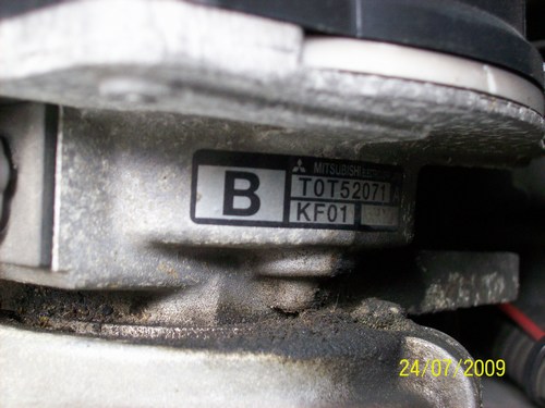

x9 millercycle 23.07.2009 00:25
mmmhhhh
ich tippe auf den zündverteiler kostet bei mazda ein vermögen gib mir deine daten dann schau ich mal auf dem verteiler steht ne nummer die brauche ich auch am besten mit bild vom aufkleber

kitzi83 23.07.2009 19:10
kann ich machen muss ich aber den ansaugstutzen abmontieren das ich die nr lesen kann. *gg*

kitzi83 24.07.2009 13:00
also das wäre die nummer vom zündverteiler:
v6 140ps automatik
TOT 52071
KF01 (siehe foto)
http://www.xedos-community.de/attach...1&d=1248436823
