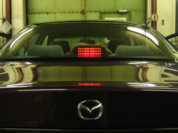

wirthensohn 11.04.2010 18:01
Zitat von Gkiokan (Beitrag 94685)
Weder mein X6 noch mein X9 haben diese.
Dann wirf mal einen Blick auf die Baujahre Deiner beiden Xedos. Zu der Zeit waren die dritten Bremsleuchten bestenfalls mal Sonderausstattung.
Überhaupt wurden einzelne Zusatzbremsleuchten in der Fahrzeugmitte (umgangssprachlich "dritte Bremsleuchten") in Deutschland überhaupt erst im Jahre 1994 zugelassen. Bis 1994 waren sie sogar gänzlich unzulässig - bis dahin waren nur paarweise Zusatzbremsleuchten erlaubt, in Form der sogenannten "Rentnerfunzeln".
P.S.: hier ein Bild der originalen (serienmäßigen) dritten Bremsleuchten meines ehemaligen '98er Xedos 9:
http://projekte.wirthensohn.de/image...cheibe-big.jpg

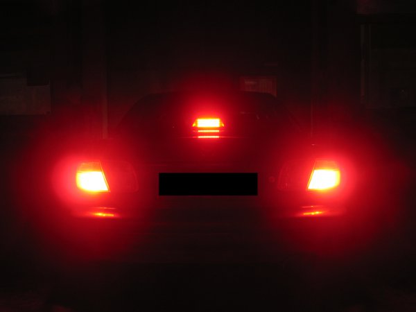

Phoenix 11.04.2010 19:18
Zitat von Gkiokan
Wobei die bei deinem X9 fast wie bei den alten Ami Cop Cars aussieht :D
Schön sind sie wirklich nicht und haben auch nur normale "langsame" Birnen statt LED. Das gleiche auch beim Facelift (siehe Foto: champagner mein 98'er, davor grün ein Facelift). Dabei ist Mazda ein japanischer und kein schottischer Hersteller ... ;)
http://www.xedos-community.de/attach...6&d=1268751965

Ich hab heute übrigens endlich meine rot/weißen Rückleuchten montiert. Hab auch das Kabel ausgetauscht. Bei diesen Leuchten war auch auf der rechten Seite eine Fassung eingebaut. Beide Seiten haben einen Sockel BAY15d für eine P21W5. Das hab ich sonst noch nie gehört, ist wohl eine US oder UK Ausführung.
Hab die angeschlossen und hab jetzt auf beiden Seiten NSL.
Komischerweise leuchtet bei NSL Betrieb nicht der 21W Faden, sondern der 5W Faden. Die Steckverbinder sind offenbahr anders verdrahtet. Werde ich noch umverdrahten müssen.
Aber was ich schon sehen konnte, wenn ich die NSL anmache, dann habe ich hinten US-Style Rücklicht (weil 5W und nicht wie erwartet 21W). Da ich sowieso demnächst umbauen will, konnte ich schon mal sehen, dass es genial aussieht und von der Helligkeit absolut passt. Die 5W in der NSL muss man also nicht dimmen, damit sie von der Helligkeit zu den den äußeren RL passen.
Hab übrigens für Rücklicht/Bremslicht und die NSL P21W5 jetzt jeweils schon meine LEDs drin. Sieht gut aus.

  • Dritte Bremsleuchte
Der Eintrag im Wiki ist möglicherweise nicht korrekt (Wo ist die Quelle für W18W?).
Nach meinen Recherchen müsste das beim X6 wie folgt sein:
Xedos 6 (CA) 92-99: W16W
Ich habe es nicht genau klären können, dazu aber noch folgende Ergebnisse meiner Recherchen:
- Die W16W wird häufig mit 18W angegeben
- Die W16W hate einen anderen Sockel als die W21W
- Die W18W ist kleiner als die W21W und hat den gleichen Sockel wie die W16W (s.u.)
Vielleicht kann Nordfly behilflich sein, denn er hat wohl wie hier beschrieben in seinem X6 eine W21W vorgefunden. Da die vielleicht nicht original drin war, wäre zumindest interessant, was für ein Sockel drin ist.

Falls für die 3. Bremsleuchte tatsächlich doch eine W21W passen sollte, hier der zugehörige Sockel:

-dritte Bremsleuchte definitiv passend für W21W (hab die selbst drin)

Ich habe mal das Mazda-EPC bemüht und heraus gefunden, was es mit der Verwirrung um W18W und W21W auf sich hat:
Bei Serie 1 gab es bereits in einigen X6 eine dritte Bremsleuchte. Diese bestand aus zwei Reflektoren, die mit jeweils einer W18W-Glassockellampe bestückt werden (EPC: 2 x "12V 18.4W").
Bei Serie 2 hat die dritte Bremsleuchte nur noch einen Reflektor und wird mit einer W21W-Glassockellampe bestückt (EPC: 1 x "12V 21W").
