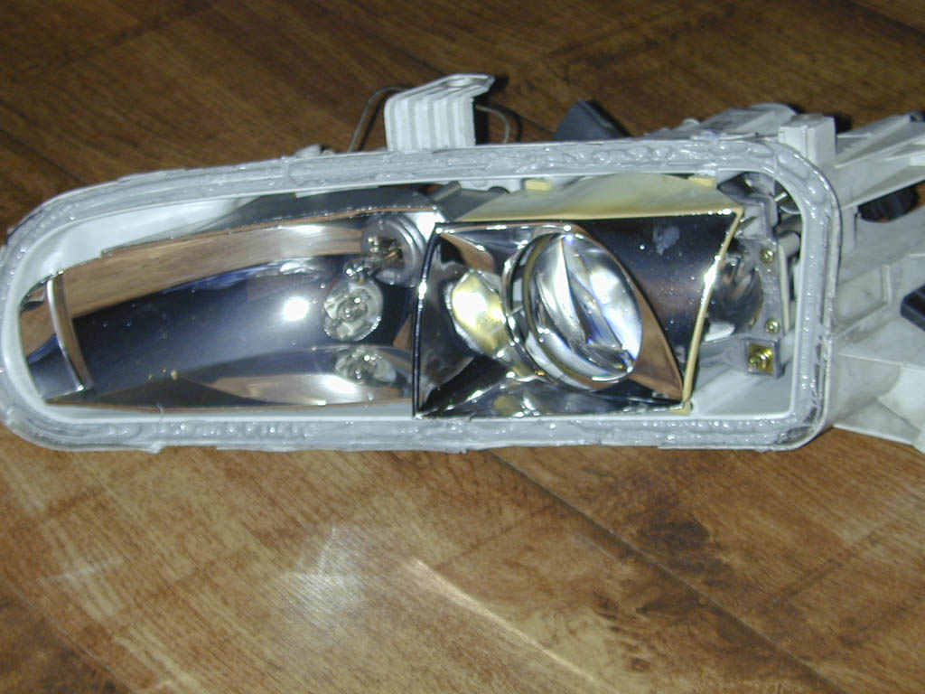

Zurück zum Thema:
150°C, Umluft, 15min und die Scheibe geht fast von allein ab. Habe es gerade getan.
Schon echt HiTech unsere Lampen. :think: Anhang 4207Anhang 4208Anhang 4209
Der Kunststoff ist schlecht verchromt, picklich und in Nasen sind auch gelaufen. Echt nicht der Hit. Naja, Hauptsache E-Zeichen:mrgreen:.
PS: Nur keine Sorge, schwarz werder sie nicht.

Hast wohl keine Lust zu waschen :-D ?
Littelsix 31.05.2010 22:57
wieso? Ich will keine Wasserflecken.
Streethawk 01.06.2010 10:00
Wenn Du sie schon offen hast solltest Du waschen. Nimm destilliertes Wasser damit hast Du keine Flecken und drück nicht zu sehr auf die Chromschicht damit sie sich nicht auflöst.
