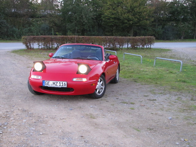

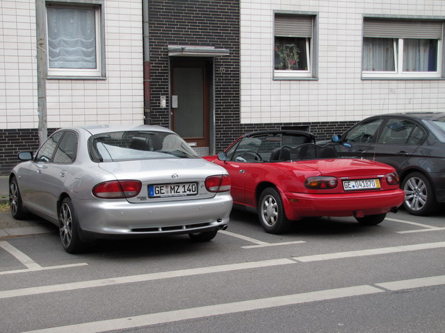

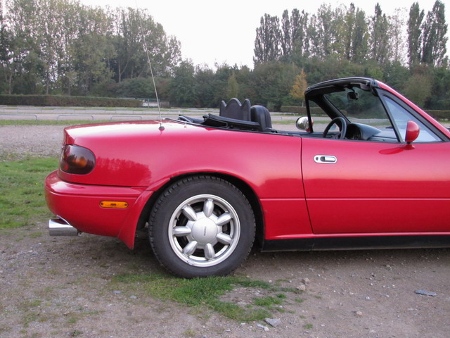

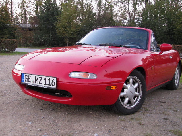

Da der Trend ja bekanntlich zum Viertauto geht, hat mein Xedos vor kurzem auch Zuwachs bekommen. Es ist ein MX-5 geworden, in rot, Baujahr 1991, befeuert vom 1.6er mit 116 PS. Die Ausstattungsliste ist relativ kurz:
- Servolenkung - eFH - Lederlenkrad - Fahrspaß :D Das Verdeck ist ein halbes Jahr alt, der Lack ist in Anbetracht des Alters in einem super Zustand, kaum Dellen, praktisch rostfrei, die Schweller sind gemacht (allerdings haben die Deppen links die Abläufe zugeschweißt). Im Moment steht er auf 185er Allwetterreifen auf den Serien-14"-Alus. Die ersten Bilder nach der Überführung: http://www.michael-zachau.de/upload/mc/mx5-01.jpg http://www.michael-zachau.de/upload/mc/mx5-02.jpg http://www.michael-zachau.de/upload/mc/mx5-03.jpg http://www.michael-zachau.de/upload/mc/mx5-04.jpg http://www.michael-zachau.de/upload/mc/mx5-05.jpg http://www.michael-zachau.de/upload/mc/mx5-06.jpg http://www.michael-zachau.de/upload/mc/mx5-07.jpg http://www.michael-zachau.de/upload/mc/mx5-08.jpg http://www.michael-zachau.de/upload/mc/mx5-09.jpg http://www.michael-zachau.de/upload/mc/mx5-10.jpg Inzwischen angemeldet, Radio drin, dank Cockpitspray und Lederpflege innen so gut wie neu (abgesehen vom Staubsaugen), und mit funktionierenden Türkontakten und Innenraumleuchten: http://www.michael-zachau.de/upload/mc/mx5-11.jpg http://www.michael-zachau.de/upload/mc/mx5-12.jpg http://www.michael-zachau.de/upload/mc/mx5-13.jpg http://www.michael-zachau.de/upload/mc/mx5-14.jpg http://www.michael-zachau.de/upload/mc/mx5-15.jpg Ein paar Dinge sind natürlich auch noch zu tun: - Bremsklötze vorne erneuern - Schaltsack erneuern (ist gerissen) - ESD schweißen oder tauschen (hat ein kleines Loch, bleibt wohl bis zum TÜV erstmal so) - VDD erneuern (ist undicht) und danach Ölwechsel - Loch im Fahrersitz stopfen - die untere Naht vom Windschott reparieren Auf meiner persönlichen Wunschliste stehen momentan dann noch: - Reifen/Felgen - ZV mit FFB, evtl Alarmanlage - kürzere Antenne - Fahrwerk - evtl neues Lenkrad - Ledersitze irgendwann mal (muss ich aber nochmal drüber nachdenken) |
