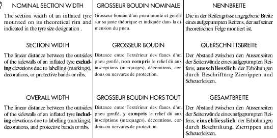

Reifenbreite nach ETRTO
Liste der Anhänge anzeigen (Anzahl: 4)
Die Angaben, die man auf den Reifen findet, sind von der ETRTO festgelegt.
ETRTO = European Tire and Rim Technical Organisation.
Das ETRTO Standards Manual ist die de facto Norm für Reifen in Europa.
Entgegen landläufiger Meinung, bezieht sich die Angabe der Reifenbreite nicht auf die Breite der Lauffläche, obwohl fast jeder davon ausgeht, ohne das jemals nachgemessen zu haben. Misst das dann doch mal jemand nach, dann gibt es in der Regel erstmal eine Überraschung. Der Reifen ist ja viel schmaler als draufsteht. Man hat mich beschi****!.
Wenn man weiß, was die Reifenbreite tatsächlich bedeutet, ist man zwar erstmal enttäuscht, aber die Welt ist dennoch wieder in Ordnung, weil man den Grund dafür kennt.
Die Angaben auf den Reifen nach ETRTO sehen wie folgt aus:
http://www.xedos-community.de/attach...2&d=1280614716
Der erste Wert, der die Reifenbreite angibt, ist die "Nominal Section Width", oder Nennbreite in mm. Was die Section Width genau bedeutet, sieht man auf dem folgenden Bild:
http://www.xedos-community.de/attach...1&d=1280614852
Wie man deutlich sieht, hat Nennbreite mit der Breite der Lauffläche herzlich wenig zu tun. Was man auch sieht, ist, dass die Section Width abhängig von der Felge ist, auf die der Reifen montiert ist. So gesehen, ändert sich natürlich auch die Reifenbreite mit der Breite der Felge. Ist ja auch logisch.
"Section Width" und "Overall Width" sind noch einmal im folgenden Bild erklärt (damit ist auch erklärt, dass sich bei einem Reifen, den es ohne und mit FSL gibt, an der Section Width und schon garnicht der Nominal Section Width irgendetwas ändert):
http://www.xedos-community.de/attach...1&d=1280615075
Die Nennbreite - oder Nominal Section - bleibt natürlich immer gleich, damit man Reifen überhaupt miteinander vergleichen kann. Sie wird ermittelt, indem der Reifen auf eine sogenannte "Theoretische Felge" montiert wird.
Was eine "Theoretische Felge" ist, wird auf dem folgenden Bild erläutert:
Auf dem letzten Bild mal ein Beispiel, auf welchen Felgen die Reifenbreite gemessen wird. Solche Tabellen gibt es für alle möglichen Reifendimensionen.
http://home.vr-web.de/seegi/ETRTO/40_Dim.jpg
Alles klar..??
@Christian:
Ich schlage diesen Beitrag fürs Wiki vor!
[Quelle: Alle Bilder: ETRTO]
w00lf 31.07.2010 22:51
Ich sehe leider nur das letzte Bild. :(
-=LuX=- 31.07.2010 23:07
Hab die Anhänge neu hochgeladen. Jetzt müsste es aber gehen.
w00lf 01.08.2010 00:02
Ja jetzt funktionierts. 8)
Ist ja mal echt interessant zu sehen. :ja:
Bestärkt mich auch in meiner Meinung, dass man immer die breitere der zur Auswahl stehenden Felgen nehmen sollte, damit der Reifen auch breit genug wirkt.
