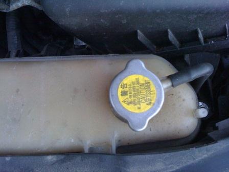

Kühlflüssigkeitsgehälter aufgemacht. War leer. So plötzlich? Obwohl des öfteren Flüssigkeitsstand kontrolliert wurde.

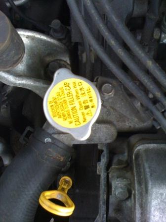

Direkt hinter dem Ölmeßstab ist ein runder Deckel mit einem gelben Aufkleber mit der Aufschrift: "Filler cab, do not open when hot!" (oder so ähnlich).
Unter diesem Deckel sollte nicht allzuviel Kühlwasser fehlen, wenn doch, sind die Zylinderköpfe wohl schon trocken.

Schau mal auf der linken Seite, wo der Motorölmeßstab ist. Dahinter ist der besagte Kühlwasser-Einfülldeckel. Von dort geht auch ein dicker Kühlwasserschlauch nach vorne zum Kühler. Mein Deckel hat jedenfalls einen gelben Aufkleber mit der Aufschrift:"Caution filler cab, never open when hot!" (oder so ähnlich)
Unter diesem Einfülldeckel sollte Kühlwasser zu sehen sein bzw. es sollte nicht allzuviel fehlen.
Der Kühlflüssigkeitsbehälter ist ein Ausgleichsbehälter. Wird der Motor warm, dehnt sich die Kühlflüssigkeit aus und durch den Überdruck wird ein Teil in den Behälter gedrückt. Bei stehendem Motor kühlt die Kühlflüssigkeit ab uns zieht sich zusammen, durch den Unterdruck wird Flüssigkeit aus dem Behälter gesaugt.
Das ganze funktioniert nur bei dichtem Kühlsystem. Ist es undicht, wird bei Überdruck das Wasser aus dem Leck gedrückt, bei Unterdruck Luft angesaugt.
Auf den Wasserstand im Ausgleichsbehälter würde ich mich also nicht verlassen. Wichtig ist, wie es unter dem Einfülldeckel aussieht.
Schau mal nach, vielleicht da ja alles in Ordnung.

Ganz genau. Besagte Einfüllöffnung befindet sich beim 1.6er direkt am Kühler.
Ach der Deckel!
Hab ich mir schon gedacht und auch schon versucht
zu öffnen.
Ging nicht. Wie eine Art Kindersicherung bei Medikamentenfläschen.
Eine 1/4 Drehung nach links und dann war schluss.
Aber mit einem zischendem Geräusch.
Unter bzw. überdruck?

Ich habe hier schön öfters von den Mazda Kühlerverschlüssen (diese Metalldeckel) geschrieben. Im Alter scheinen diese undicht zu werden. Daher drückt es einerseits Wasser raus (wenn das Kühlwasser warm wird) und anderseits Luft rein (wenn das Wasser kalt wird). Irgendwann ist dann das Wasser aus dem Ausgleichsbehälter weg und im Block / Kühler zu wenig drinnen. Wenn man es nicht rechtzeitig bemerkt, wird der Motor heiß.
Auch bei meinem X9 war der (die) Deckel undicht und daher hatte ich Kühlflüssigkeit nachfüllen müssen. Seit dem die Deckel getauscht sind, ist Ruhe in der Hütte. Ein Deckel kostet so um die 11EUR. Versuche das doch mal.

Hast Du die Kühlflüssigkeit überhaupt öfters kontrolliert? Ich behaupte mit den Deckeln nicht sehr falsch liegen zu können. War bisher bei: akt. X9, bei meinem X6 und bei dem MX-6. Allerdings waren das alle 6 Zylinder. Ich muss jetzt eh weg und mache ein Foto von dem Deckel. Wo der (die) bei Dir sitzen kann ich nicht sagen. Der Grund für die Undichtigkeit dürfte in der eingelegten Gummidichtung liegen.

Liste der Anhänge anzeigen (Anzahl: 3)
Hallo Daniel,
1) Die Deckel:
Anhang 4816 Anhang 4817
Sehen so aus. Bei mir ist ein Deckel am Expansionsgefäß und der zweite am Motor. Der am Motor war (nicht sichtbar) defekt und es fehlte im Motor Wasser. Normalerweise "zieht" der Motor beim Auskühlen Wasser aus dem Expansionsgefäß, da die Kühlflüssigkeit bei niedrigeren Temperaturen ein kleineres Volumen aufweist. Durch den defekten Deckel hat es aber nicht die Kühlflüssigkeit vom Expansionsgefäß sondern Luft angesaugt.
2) Motor der nicht warm wird:
Ist entweder ein Kühlerlüfter der permanent auf höchster Stufe läuft (das kriegt man ja leicht mit) oder ein defektes Thermostat. Das Thermostat ist, so wie Gift schrieb, ein mechanisches Bauteil welches durch eine Bimetallfeder geöffnet oder geschlossen wird. Das Thermostat sollte bei einer bestimmten Temperatur (je nach KFZ zwischen 75 und 95 Grad) öffnen. Wenn es das nicht tut, dann kann der Motor seine Wärme nur über den Heizkreislauf abgeben und die Überhitzungsgefahr ist groß. Schließt das Thermostat nicht (so wie bei Dir) so erreicht der Motor nicht seine Betriebstemperatur. Folglich kann Treibstoff und Kondenswasser im Öl sein. Selbiges kann bei reinen Kurzstreckenbetrieb auftreten.
3) Die Kühlflüssigkeit
Es gibt viele verschiedenen Kühlflüssigkeiten. Manche davon sollte man keinesfalls mischen, da sonst die Gefahr des Schäumens:!: besteht. Da unsere Xedose Alukühler, Aluzylinderköpfe und Alumotorblöcke haben, sollte nur dafür geeignetes Kühlmittel (bspw. dieses rosa / lila farbiges Glysanten G12) verwendete werden. Wenn nicht sicher ist was drinnen war, würde ich Dir raten die gesamte Flüssigkeit wechseln zu lassen (auch wenn Dir ein Mechaniker was anderes erzählt)
Meine Empfehlung: Deckel tauschen, Wasserpumpe auf Laufspuren kontrollieren und Kühlflüssigkeit / Thermostat tauschen. Das ist der günstigste Weg. Nur die (vielleicht gar nicht defekte) Kopfdichtung zu richten macht keinen Sinn wenn die Ursache des Wasserverlustes nicht behoben wurde. Ich glaube nicht, das die ZKD für den Wasserverlust verantwortlich ist, wenn sie es wäre, könntest Du nicht mehr fahren. Ich kenne das von MG-Rover. Wenn die Kopfdichtung so durchbrennt, dass das Wasser rausdampft, dann kannst nachdem der Motor kalt ist wieder fahren - aber nur ein paar ganz wenige Kilometer. Die Temperatur geht sofort hoch und Dampf steigt auf...
4) Off-topic:
Anhang 4818
Trotz Mardarpiepser:o
VG, Klaus
