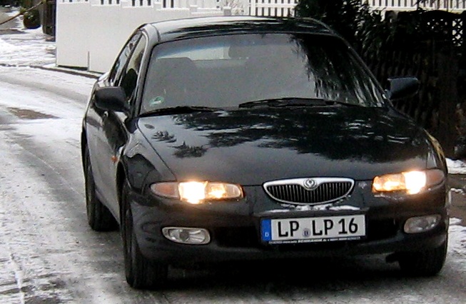

die Lampen sind eingebaut, Weiß/Blau sind sie zwar net wirklich, aber im Vergleich zu vorher ist die Leuchtkraft schon groß, hab leider vergessen ein Bild mit einer alten und einer neuen Lampe im direkten Vergleich zu machen^^
http://www.xedos-community.de/attach...4&d=1292432492
