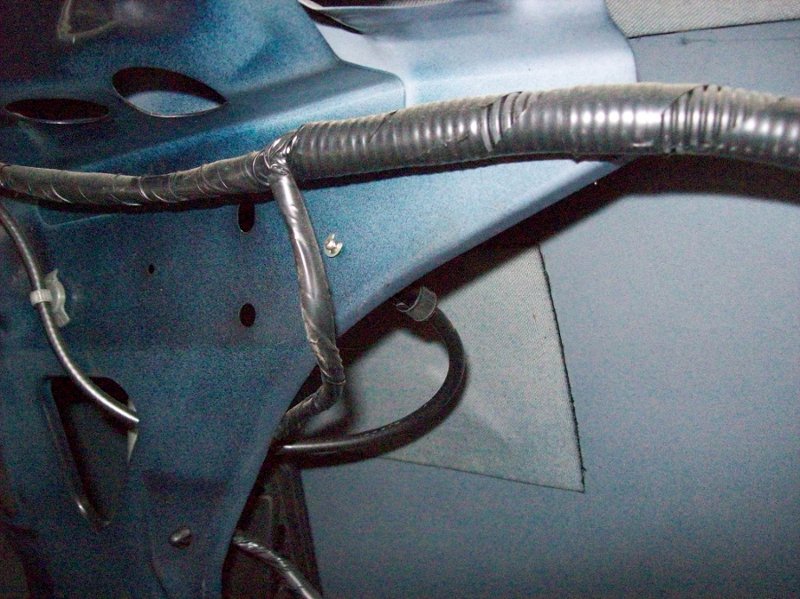

..da meine Antenne nicht mehr ausfährt, weil das Plastikkettchen drinnen kaputt ist hab ich sie erstmal vom Strom getrennt.
Das ich Empfang bekomme, hab ich einfach den Antennenstecker in ein Loch in der Karosserie hinten gesteckt, dort wo der Antennenmotor sitzt, sieht man nicht und funktioniert :ja: ...(bei mir zumindest) ...
Häh :?: wenn du den Antennenstecker von der nicht ausgefahrenen Antenne abziehst hast du besseren Empfang ? Sachen gibts ;)

PS: kannst ja mal Bilder machen :p

Ich habe das so verstanden, dass er die Karosserie als Antenne benutzt.

Deshalb wollte ich ja Bilder wie man die Karosse dort als Schleife einbindet.

kitzi83 18.12.2010 07:22
ja richtig...ich verwende die Karosse als Antenne und bin zufrieden mit dem Ergebnis, vl. komm ich heute dazu dann mach ich ein Bildchen ;)
kitzi83 18.12.2010 09:46
Anhang 4958
hier ein Bild ....in der Mitte ---> Antenne von hinten reingesteckt und vorne mit so nen Ring gesichert das sie nicht rausrutschen kann ;)

Echt coole Idee. :ja:
Würds ja glatt genausomachen, aber ich hab mit ein- wie mit ausgefahrener Antenne genau den gleich guten Empfang. Unterschiede merkt man dann nur wenn man durch einen Tunnel fährt wo bei allen anderen nur noch das Rauschen kommt und bei mir immer noch voller Empfang da is. 8)

Danke @Kitzi für das Bild - ist ja echt nobelpreisverdächtig :ja:
Wer kommt auf solche guten Ideen :?:

kitzi83 18.12.2010 12:19
bitte gerne :)
tja wie kommt man drauf :?:
nachdem mir eine "neue" Antenne zu teuer war...dacht ich mir es muss doch ne Alternative geben, tja...und da hab ich dieses Loch entdeckt :D
...sollte eig. nur ne Übergangslösung sein... mal schaun...
