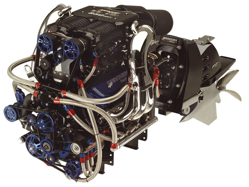

Littelsix 23.11.2011 23:46
geht doch nichts über mechanisch aufgeladene Motoren. :)
Anhang 6010
Da freut sich der Mechaniker.
-=LuX=- 23.11.2011 23:52
Oha, gleich 2 Lader, also sozusagen ein Bi-Kompressor?
Webmasterxp 23.11.2011 23:55
Das beste ist das Keilriemenorigami :-):-)
