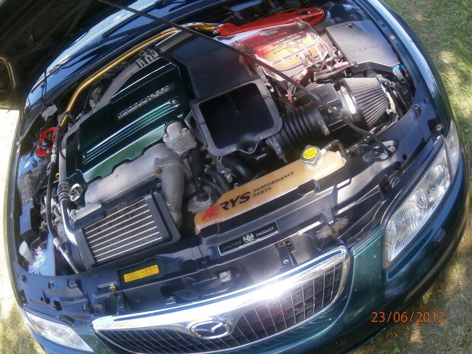

Ja ich kam halt nicht daran vorbei den Wert meiner Schüssel mal wieder annähernd zu verdoppeln. Jetzt nur noch volltanken. :p
Nun bekommen die Domstreben bissel mehr zu tun. ;)
[img=http://img209.imageshack.us/img209/5247/foto0157b.th.jpg]
[img=http://img546.imageshack.us/img546/4162/foto0156y.th.jpg]
[img=http://img844.imageshack.us/img844/906/foto0155l.th.jpg]
[img=http://img268.imageshack.us/img268/7308/foto0154va.th.jpg]
[img=http://img259.imageshack.us/img259/8712/foto0153p.th.jpg]
