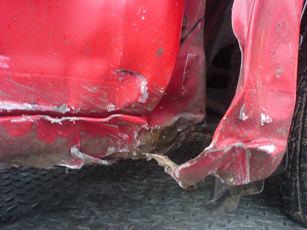

Paar Impressionen ;) :
http://img196.imageshack.us/img196/3539/bild0308f.jpg
http://img571.imageshack.us/img571/4906/bild0307k.jpg
http://img717.imageshack.us/img717/2079/bild0351z.jpg
http://img4.imageshack.us/img4/216/bild0350c.jpg
Bilder wie diese gabs mit dem Auto leider zu genüge.
Den ADAC-Mann kenn ich persöhnlich mittlerweile. :D
Innerhalb von ca 7TKm 2x Getriebeschaden, kaputte innere ATW-Gelenke, Zündverteiler verschlissen + gebrochen, Zahnriemen gerissen....
Gruß Marcus
