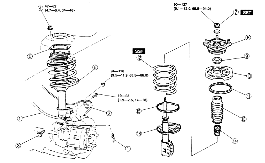

Ich bin auch noch immer nicht sicher, ob das mit dem Antrieb zussammenhängt, deshalb auch meine Fragen, ob das auch im Stand auftritt.
Ich möchte mich mit einer Frage dranhängen:
Bei unserem schwarzen X6 haben wir auch so einen Effekt, dreht man am Lenkrad, dann macht es vorne rechts klack-klack-klack..klack.. Aber mit recht hoher Frequenz und sehr gleichmäßig, fast eher r_r_r_r_r_r......_r_r_r_r_r_, es hört sich fast an wie eine alte mechanische Wohnzimmeruhr aus den 50ern beim Aufziehen, nur einen Ticken langsamer.
Das Geräusch tritt auch im Stand auf, ich weiß jetzt aus dem Gedächtnis nicht, ob links- und rechtsrum gleichermaßen. Legt man die Hand auf die Domlager, fühlt man keinerlei Vibration. Das Geräusch kommt scheinbar aus dem Bereich Feder/Stoßdämpfer. Ist solch ein Geräusch für irgendwas typisch? Doch Domlager? Die Werkstatt konnte mit dem Geräusch nichts anfangen.

-=LuX=- 09.03.2013 13:32
Hallo Andre,
danke für die Antwort. Ich meine bei Dir irgendwo auch schon mal was darüber gelesen zu haben und es klingt plausibel.
Muss man sich das so vorstellen, dass die Drehbewegung immer zwischen den beiden Scheiben stattfindet, d.h. eine von der Feder mitgenommen wird und die andere starr zum Domlager ist?
Wo finde ich denn diese Scheiben im EPC? Sind die Bestandteil vom Lager, also Pos 9 im folgenden Bild?
http://www.xedos-community.de/attach...7&d=1221584632

GIFT2 09.03.2013 14:38
Genau, das sind DIE Dinger.
Wie gesagt, wenn die fest oder schwergängig sind drehst du beim lenken die Feder auf und zu, da der obere Teller sich nicht mehr ausreichend bewegt.
Das feine Geklacker würde ich mal dahingehend einordnen das es von der Zahnstange des Lenkgetriebes kommt die natürlich nun um einiges mehr beansprucht wird, wenn sie eine große Kraft überwinden muß.
Das Teil wird dadurch sicher auch nicht besser werden.
Aber sowas hat man ja zur Not rumliegen *lach*.
Nur tauschen möchte ich das nicht ernsthaft.
-=LuX=- 09.03.2013 16:03
Ok, verstanden, diese beiden Scheiben sind also das eigentliche (Gleit-) Lager. Alle anderen Bauteile dienen im Prinzip nur der Befestigung.
GIFT2 09.03.2013 17:07
Genau, der Verbund zwischen unterem Federteller (am Dämpfer), Feder und oberem Federteller ist eine Einheit die beim lenken gegenüber der Befestigungsplatte (die oben am Dom angeschraubt ist) verdreht wird. Dieses kleine Gleitlager ermöglicht das.
Ist das nun fest oder schwergängig, besteht eine nahezu starre Verbindung zwischen dem oberen Federteller und der Platte im Dom.
Wenn du jetzt lenkst, verdrehst du den Dämpfer dessen Bestandteil ja der untere Federteller ist - und der obere Federteller kann sich nicht mitdrehen. Somit verdrehst du die Feder und das ist natürlich nicht so gesund.
Ich hoffe das ich mich verständlich ausdrücken konnte, das ist ja wirklich nicht immer so einfach und ich bin da nicht so talentiert.

Wälzlager der Domlager, heißen die Dinger denn so? oO
Könnte ich gleich mit machen, der Wagen muss eh ein paar CM runter, der sieht aus wie eine Offroad Limousine.

Xedos9 10.03.2013 21:00
Hallo Jürgen,
hallo Andre,
ist zwar hier offtopic aber auch ich bin derMeinung es sind die Domlager. Wir haben irgendwo schon mal darüber diskutiert. Bei meinem MX-6 waren die auch hinüber. Es sind die vom Andre gezeigten Scheiben. Da drinnen sind, sofern ich mich richtig erinnere, kleine Rollen. Es ist also ein Rollenlager. Ich habe die dazumal ausgebaut und durch neue ersetzt. im ausgebauten Zustand (und ohne Belastung) haben sich die alten Dinger auch schön drehen lassen. Unter Belastung gibt's halt das Klacken. Ist halt blöd, dass man da das Federbein (Federspanner) zerlegen muss.
GIFT2 11.03.2013 06:20
Ich glaube da liegst du falsch. Das Teil ist doch so flach, wie sollten da Rollen im Inneren Platz finden.
Hab hier irgendwo noch so ein Ding rumflattern, finde es aber gerade nicht.
Edit: Das Domlager (Gleitlager) besteht aus genau 3 Teilen. Oberer und unterer Deckel und dazwischen (nicht sichtbar) noch eine Kunststoffscheibe. Also ein reines Gleitlager das Ding.
Xedos9 11.03.2013 07:34
Hallo Andre,
okay, wird so sein. Ich dachte da waren Nadeln drinnen. Ich hatte es nach dem Ausbau beim MX-6 zerlegt, da ich mich wunderte warum dieses kleine Ding 1) hält und 2) das Knacken verursacht. Aber das ist ja schon eine Zeit her....
Interessant ist, dass die Lager beim X6 noch die ersten waren (sind) und beim MX-6 mit 1/4 der Laufleistung platt waren....
GIFT2 11.03.2013 08:30
Für mich ist das nicht nur interessant, sondern nahezu unglaublich.
Auf diesen 2 winzigen Teilen lastet ja quasi das gesamte Gewicht des Vorderwagens beim lenken.
Ich könnte mich schwarz ärgern dass ich die zwei Dinger nicht durch original Neuteile ersetzt habe, war mir deren Funktion aber in dem Augenblick nicht klar.
Tja man lernt halt ständig dazu und wie du schon angemerkt hast, müßte man den ganzen Kram ja dann wieder demontieren, inklusive Achsvermessung.
Federnspanner helfen vorne nicht wirklich, man kommt ja im Prinzip nur mit dem Teil auf 2 übereinanderliegende Windungen. Und mit den handelsüblichen Spannern hat man zu wenig Weg.
Die Serienfedern haben mehr Druck, die Eibachs z.B. kriegst du mit der Hand runter gedrückt.
Bei mir klackert nix mehr und ich bin immer noch der Meinung, dass es die Zahnstange vom Lenkgetriebe war.
Xedos9 11.03.2013 22:11
Hallo Andre,
ich habe die beim MX-6 gewechselt und danach war das Knacken weg. Eine Antriebswelle klingt aber mE anders. Ja, ich hatte mir auch gedacht, so klein und so stark belastet...
Ich habe die Mazda Federn tatsächlich mit 4!normalen Federspanner zusammengedrückt um das Federbein zu zerlegen. Ich habe Stunden gebraucht und Blut geschwitzt. Außerdem vor Angst fast in Hose gemacht ;)
Womit hast Du die Serienfedern gedrückt?
GIFT2 12.03.2013 06:44
Ich glaube mit 3 der handelsüblichen Spanner, aber verschiedener Bauart. Erst mal mit 2 von denen etwas zusammengezogen und dann konnte man den dritten über 3 Windungen bringen und noch mehr zusammenziehen.
Kann man jetzt keine Anleitung dazu geben, weil ja auch immer wieder was im Wege ist.
Ich hätte die aber mit den Serienfedern so sicher nicht mehr problemlos rückbauen können, du klemmst den Spanner dann beim entlasten ein.
Das wäre dann echt Sackgang gewesen. Die Eibachs waren dann unkritischer beim Einbau.
Zur Not hatte ich noch ein Sortiment sehr starker Kabelbinder dabei, die hätten mit Sicherheit gehalten um mal die Feder zu fixieren und die Spanner zu entlasten und über mehr Windungen zu bringen.
Ausbauen jederzeit wieder, aber neue Serienfedern rein eher nicht ohne besseres Werkzeug. Lohnt sich aber nicht, wenn man das nicht öfter macht.
Ein anderer Weg wäre gewesen die Klauen der Federnspanner zu modifizieren (kürzen), aber den Aufwand brauchte es nicht.
Grüße, Andre
Xedos9 12.03.2013 23:15
Hallo Andre,
ich hab die Originalfedern auch wieder mit den 4! normalen Federspannern eingebaut. Aber ich möchte gar nicht schreiben wie ich das gemacht habe. Ist sicher nichts zum Nachmachen und ich muss sagen "Hände weg" und nur dafür geeignetes Werkzeug verwenden. War echt gefährlich (zumindest aus meiner Sicht)
