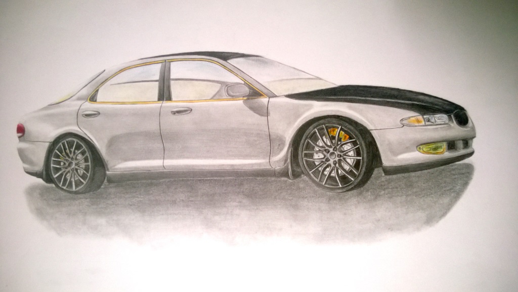

folgendes Programm wird der Xedos durchleben:
1. Motor
2,5l KL-DE Umbau
- Neuaufbereitung
1.) neue Lagerschalen (Pleuel + KW)
2.) Übermaßkolben + Motorblock aufhohnen (Übermaßkolben von Wiseco mit Verdichtungsverhältnis 11,5:1)
3.) Pleuel: Spannungserzeugende Gußstellen entfernen/polieren
4.) KW/Kolben/Pleuel Feinwuchten
5.) neue Kolbenringe
6.) ev. neue Ventilfedern
7.) neue Hydrostößel
8.) Ventilsitze neu einschleifen
9.) Alle Dichtungen erneuern
10.) Ventile polieren
11.) Ventilführungen erneuern
- Tuning-/ Optimierungsmaßnahmen:
1.) Zylinderköpfe auslitern
2.) Auslasskanäle porten
3.) Mischkammer (Einlasskanal) porten / Turbolatoren setzten
4.) Ansaugbrücke bearbeiten - Knife Edging
Kanäle porten - interner Kanal der Ansaugbrücke für AGR mittels Blindstopfen verschließen
5.) durchgängiges Edelstahl Abgassystem
6.) externes AGR Dichtmachen
7.) 200 oder 300 Zellen Kat (Edelstahl)
8.) Verbrennungsbereich der ZDK optimieren
9.) Köpfe und Block um jeweils 0,2mm planfräsen
10.) Schwungscheibe erleichtern auf ca 6kg
11.) Ölkühler vor Klimakondensator - mit Bypass und Thermostat, gr. Ölfilter
12.) Hitzeschild für Abgasanlage im Bereich des Kühlers, sowie Graphitband bis Flexrohr
- Mögliche Maßnahmen:
1.) Statt Hydro- auf Tassenstößel umbauen (KL-G4???)
2.) schärfere Nockenwelle von Catcams (261°/261° - 217°/217° - 9.00mm/9.00mm - 0.65mm/0.75mm)
3.) MegaSquirt II Steuergerät (wird zu 80% eingebaut)
4.) Klappensteuerung in Auspuffanlage
5.) Getriebe neuaufarbeiten
- optische Maßnahmen:
1.) Motor und Anbauteile werden lackiert bzw. gepulvert
2. Karosserie
1.) Komplettlackierung - Bicolour
Grundfarbe bleibt original - also coral mica silver [Farbcode F6] und Motorhabe inkl. Dach werden graphit-grau bis schwarz mit Airbrush u. Pinstriping
2.) modifizierter Heckspoiler mit 3. Heckleuchte oder Abrisskante
3.) Brock B34 Felgen 18x8 und angepasste, etwas verbreiterte Radläufe
4.) Radlauf des vorderen Kotflügen an den hinteren anschweißen um hier gewisse Karosserieverläufe zu unterstreichen
5.) In die Heckstoßstange wird ein Diffusor eingearbeitet - vorraussichtlich vom Opel GT -> http://ws-tuning.com/mediac/400_0/me...fdac14422e.jpg
6.) Kennzeichenmulde wird modifiziert (ähnlich wie bei Maserati Gran Tourismo)
7.) getönte Scheiben
8.) Hohlraumversiegelung, Steinschlagschutz und Unterbodenschutz
9.) Motorraum wird in einer komplett unabhängigen Farbe (vermutlich beige oder Violett) herauslackiert
3. Innenraum
1.) Kabelbaum vom Serie 2 nachrüsten (Tempomat, Klimaautomatik, etc)
2.) polierte Alluminiumringe und etweige Tachomodifikationen (rote Nadeln, beleuchtete Tachoringe für die Ziffern, Alluminiumringe, ev. eigens designte Tachobläter)
3.) Klappe für den Aschenbecher verlängern - dahinter Zusatzinstrumente für Öl verschwinden Lassen,
Zigarettenanzünder verschwindet in den Beifahrerfußraum oder das Handschufach, da man ja immer wieder auch mal sein Handy laden muss ;)
4.) gewisse Kunststoffteile aus dem Innenraum in Wagenfarbe lackieren, mit Airbrush, Pinstriping etc
5.) beschädigte Innenraumteile austauschen, ev. schwarzer Teppich
6.) Vordersitze werden gegen original RX8 oder RX7 FD Sitze eingetauscht und inkl der Rückbank neu beledert
7.) Beleuchtung auf LED umbauen und Ambientebeleuchtung installieren
8.) dezenten Kofferaum- und Soundausbau
9.) Hitze und Schalldämmung von Türen, Kat und Motorraum
4. Fahrwerk
1.) K-Sport Gewindefahrwerk
2.) Alle Fahrwerkslager sowie Fahrwerksteile (Koppelstange, Längslenker, Querlenker, etc) gegen Teile von http://www.king6fab.com/austauschen
3.) Bremsen vom Mazda 6 MPS vorne - für hinten benötige ich noch Anregungen
4.) Goodrige Stahlflexleitungen
5.) sämtliche Fahrwerksteile, sowie Motorträger etc. (die nicht erneuert werden) werden pulverbeschichtet
5. weitere Maßnahmen
1.) alle Benzinleitungen durch Aluleitungen tauschen
2.) Tank pulverbeschichten
3.) Bremsleitungen aus Alu
4.) stärkere Benzinpumpe mit Druckregelventil
So... ich glaube jetzt habe ich die meisten Punkte durch.
Vorraussichtliches Ziel das ich mir gesetzt habe, um mit dem Umbau fertig zu werden ist zw. April und Juni 2017

Saly_x6 06.11.2014 18:47
Hier hab ich euch mal einen Entwurf gemacht, wie mein Xedos mal ausschauen soll ;)
Anhang 7892
Felgen sind mir leider nicht perfekt gelungen
Mazda RX-7 SA 07.11.2014 11:01
Wow!
Da kann aber einer gut zeichen...
Ist der vordere Bremssattel absichtlich so hoch? Kommt der in Realität dann auch da hin?
Saly_x6 07.11.2014 13:41
Ja nicht nur das, seit Ende letzten Jahres bin ich auch mit airbrushn dabei ;)
Naja... Das soll den Sattel der MPS-anlage sein - der sitzt ungefähr dort
Mazda RX-7 SA 07.11.2014 22:29
Beim MPS sitzt er net so hoch...
Saly_x6 08.11.2014 09:35
ich hab es mir ehrlich gestanden, vorher nicht angeschaut wo der sitzt oder wie der sitzt... sondern einfach Daumen mal Pi angenommen.
Aber wie gesagt, es ist ja nur ein schneller Entwurf ;)
