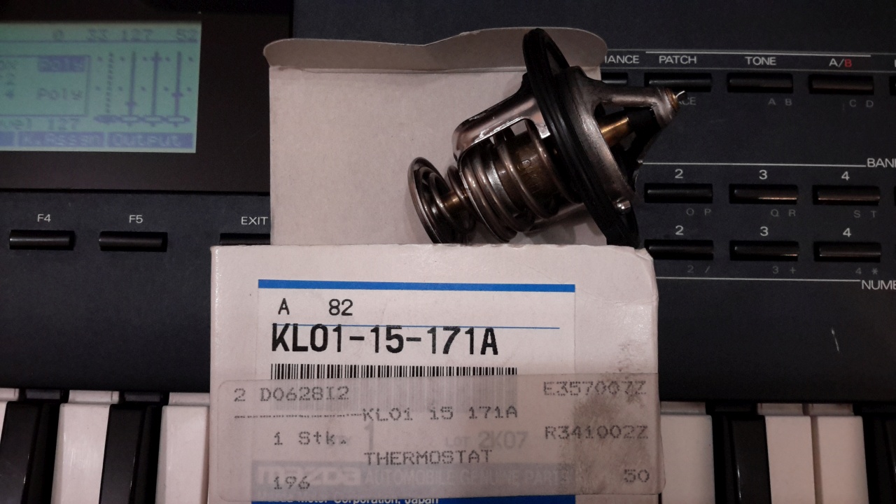

Hatschi 11.01.2015 18:53
Sowas in etwa... ;)
Anhang 7922

Loading 13.01.2015 15:52
http://www.ebay.de/itm/350933825121?...%3AMEBIDX%3AIT
Den habe ich mir gekauft. Hat ohne Probleme gepasst.
Mein Bruder hat auch seit 2013 von der selben Firma spurstangenköpfe geholt. Halten immer noch.
Ich kann die Firma nur weiterempfehlen
