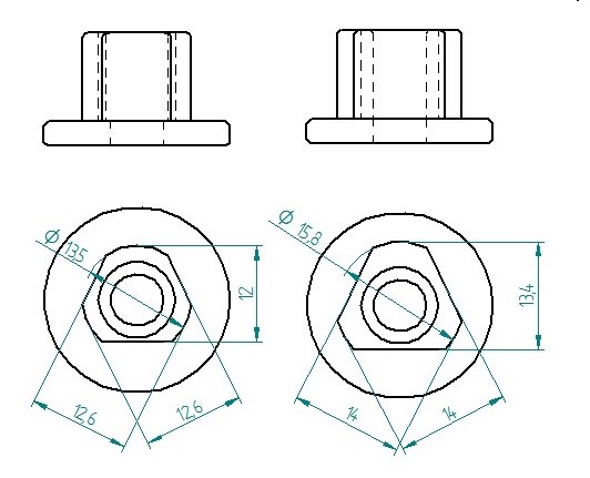

Und zwar geht es um die Aufnahme es Verteilerfingers.
Das ist eine Art Hülse, die einerseits nur in einer Position auf die Welle des ZV passen, und andererseits einen zylindrischen Teil mit 3 Flachstellen hat. Die Flachstellen sind so (asymmetrisch) gemacht, damit der Finger auch nur in einer Position drauf passt.
Bei der Größe dieser Aufnahme gibt es wohl Unterschiede. Und das, obwohl ich in Summe 3 ZVs hier habe die alle dieselbe TOT Nr. (TOT57171; sowie K834) haben!
Das bedeutet, dass der vorhanden Finger nicht montierbar ist.
Zur Verdeutlichung ein Bild von beiden nebeneinenader:
https://lh3.googleusercontent.com/rT...pYAU=s400?.jpg
Und eine Zeichnung:
https://lh3.googleusercontent.com/xR...3=w532-h431-no
Ich suche jetzt so einen (defekten) ZV mit der kleine Aufnahme, siehe Zeichnung.
Oder auch nur diese Aufnahme.
Bitte melden, wenn jemand was hat!
Danke.

Anhang 8390
Mazda RX-7 SA 17.10.2016 11:19
Hatschi, danke fürs anhängen der Zeichnung.
Hier noch die wichtigen Maße in Text-Form:
kleine Aufnahme:
Durchmesser zylindrischer Teil: 13,5 mm
Abstand Flachstelle 1 zu Radius gegenüber: 12 mm
Abstand Flachstelle 2 zu Radius gegenüber: 12,6 mm
Abstand Flachstelle 3 zu Radius gegenüber: 12,6 mm
große Aufnahme:
Durchmesser zylindrischer Teil: 15,8 mm
Abstand Flachstelle 1 zu Radius gegenüber: 13,4 mm
Abstand Flachstelle 2 zu Radius gegenüber: 14 mm
Abstand Flachstelle 3 zu Radius gegenüber: 14 mm
