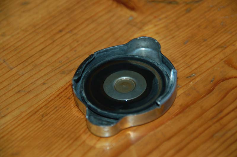

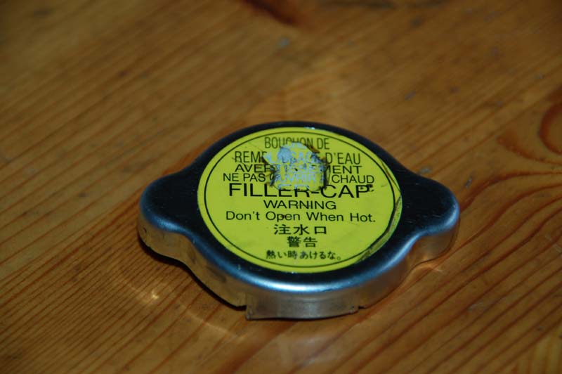

habe nun in meinem Xedos die Kühlwasserdeckel ausgetausch. Bestellt habe ich die neuen Deckel beim Ford Probe /Mazda MX Store. Waren ratz fatz aus England da.
Mit den Deckeln von Mazdaspeed wird es wohl noch etwas dauern.
Nun mal die Bilder von den Deckeln, um endlich die Verwirrung perfekt zu machen.
Die ersten beiden Bilder sind nun der Deckel von der Beifahrerseite, also wenn ich vor der Motorhaube stehe und auf den Motor schaue, links (sorry nun sollte es keine Missverständnisse mehr geben). Es ist ein einfacher Deckel, ohne Feder, nur mit einer einfachen Dichtung.

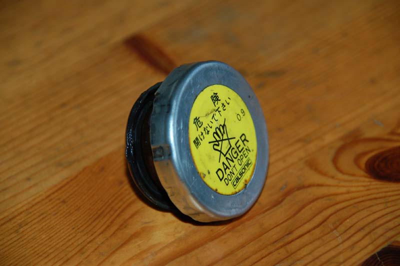

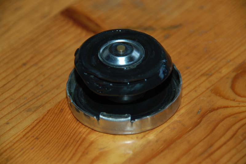

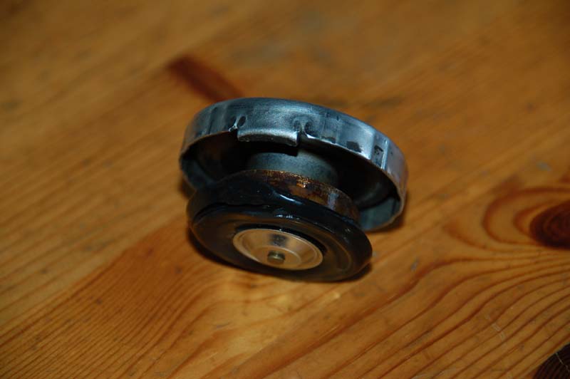

Die restlichen Bilder zeigen den Deckel auf der Fahrerseite. Es ist ein Deckel mit zwei Dichtungen und Feder. Deutlich sieht man auch die Beschädigungen an der Dichtung auf der Feder. Kein Wunder, dass die nicht mehr richtig dicht war.
Anhang 421 Anhang 422 Anhang 423
Nun weiss ich auch nicht mehr, aber er ist hoffentlich wieder dicht.

Streethawk 27.01.2007 18:00
Genauso ist es bei mir auch, BEIFAHRERseite ohne Feder, FAHRERseite mit Feder.
Also genau umgekehrt wie du sagst Christian, wo steckt der Fehler?
Gruss
wirthensohn 27.01.2007 19:35
Nö, bei mir war es definitiv so, dass auf der Fahrerseite die einfache Variante ohne Feder und auf der Beifahrerseite die Variante mit Feder verbaut war.
Genau kann ich es nicht mehr nachvollziehen, weil das mir zur Verfügung stehende Mazda-Teileprogramm nur den von Mazda "neu durchdachten" Zustand enthält, wonach links und rechts die einfache Variante ohne Feder vorgesehen ist.
Christian Lenz 27.01.2007 19:42
Sehr seltsam. Bestätigt wieder mal meine Ansicht, dass meiner irgendetwas zwischen Serie 1 und 2 ist. Leider an den falschen Stellen (Weisse Rückleuchten :-))
Moin Moin
