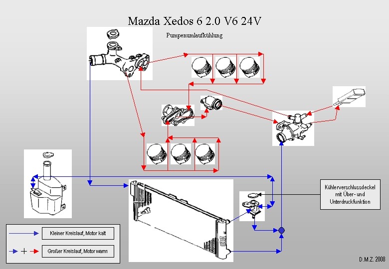

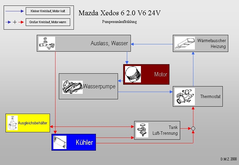

HAPGDarius 02.01.2008 17:42
Kühlsystem Xedos 6 V6 2.0
Übersicht für die die es interesseirt.

Nette Darstellung, hast du noch mehr davon?

nee das ist das einzigste das ich bis jetzt gemacht habe da ich öfter mit dem Kühlsystem Ärger hatte und deswegen habe ich mich da bischen mehr für interessiert.
Wenn ich Zeit haben werde, dann werde ich noch eine Anleitung machen zum Tausch einer Wasserpumpe beim V6. Vielleicht braucht das mal jemand.

echt super !!!!!
hi
jetzt kenn mich auch endlich mit dem kühlkreislauf aus hab in letzterzeit bisserl kühlmittelverbrauch

Das ist eine gute Idee. Das wäre was für die Xedos-Wiki. Hast du was dagegen wenn ich es in die Xedos-Wiki mit aufnehme?

Der Kühlkreislauf ist doch beim Xedos genauso aufgebaut, wie bei jedem anderen Fuck-Golf!
